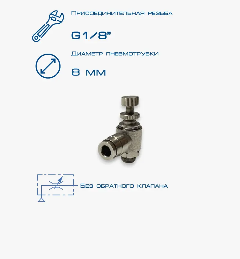

Пневмодроссель предназначен для регулирования расхода сжатого воздуха в пневматических системах. Конструкция не оснащена обратным клапаном, поэтому дросселирование выполняется без функции свободного прохода в обратном направлении.
Технические характеристики
Параметр Значение
Присоединение пневмолиний 1/8"
Тип резьбы G
Диаметр пневмотрубки 8 мм
Крепление пневмотрубки Цанговый зажим
Обратный клапан Нет
Материал Никелированная латунь
Рабочее давление 0,1–1 МПа
Климатическое исполнение УХЛ4
Конструктивные и эксплуатационные особенности
  • Резьбовое присоединение G 1/8" используется для подключения к пневматическому оборудованию и трубопроводной арматуре с соответствующей резьбой.
  • Цанговый зажим обеспечивает фиксацию пневмотрубки наружным диаметром 8 мм.
  • Никелированная латунь применяется в качестве материала корпуса и присоединительных элементов.
  • Отсутствие обратного клапана обеспечивает дросселирование потока без режима свободного прохода в обратном направлении.
  • Рабочее давление пневмолинии должно находиться в диапазоне от 0,1 до 1 МПа.
  • Изделие предназначено для эксплуатации в климатическом исполнении УХЛ4.
