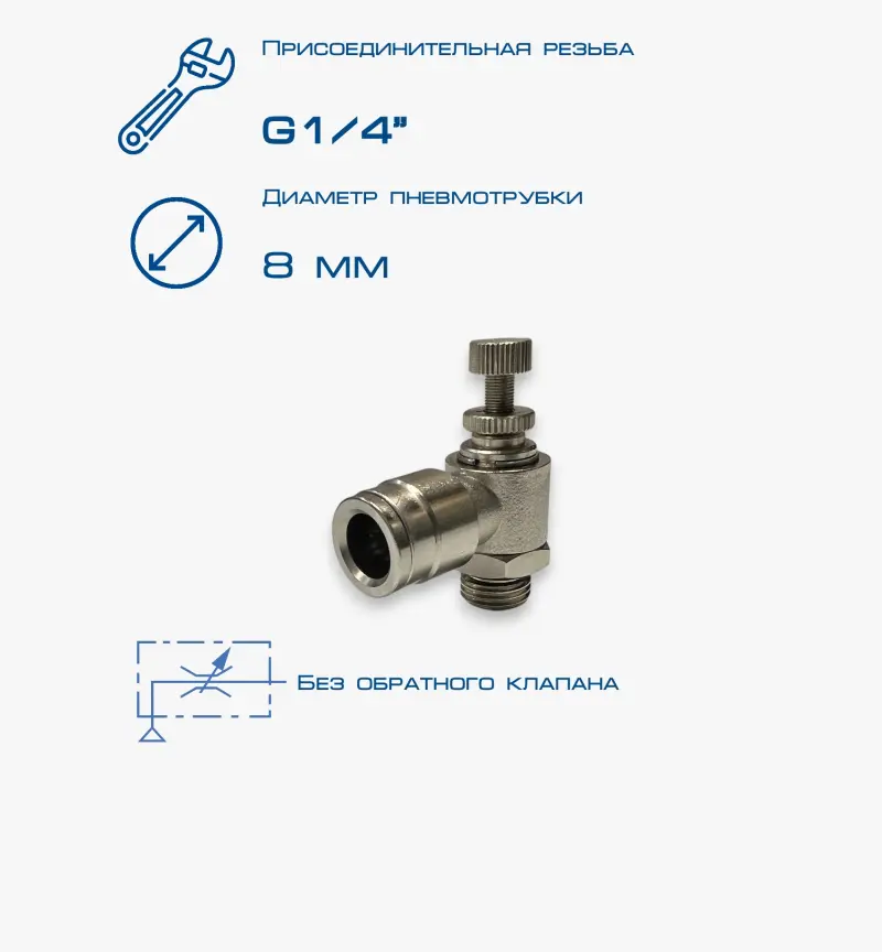

Назначение
Пневмодроссель П-ДР-1/4-8Ц применяется для регулирования расхода сжатого воздуха в пневматических системах. Конструкция предусматривает резьбовое присоединение к оборудованию и цанговое крепление пневмотрубки.
Технические характеристики
Параметр Значение
Присоединение пневмолиний 1/4"
Тип резьбы G
Диаметр пневмотрубки 8 мм
Крепление пневмотрубки Цанга
Обратный клапан Нет
Материал Никелированная латунь
Рабочее давление 0,1–1 МПа
Климатическое исполнение УХЛ4
Конструктивные и эксплуатационные особенности
  • Регулирование расхода воздуха выполняется дросселированием проходного сечения.
  • Цанговое крепление рассчитано на подключение пневмотрубки диаметром 8 мм.
  • Резьбовое присоединение G 1/4" обеспечивает установку в соответствующий пневматический узел.
  • Отсутствие обратного клапана означает, что изделие не выполняет функцию автоматического свободного пропуска воздуха в обратном направлении.
  • Корпус изготовлен из никелированной латуни.
  • Допустимый диапазон рабочего давления: от 0,1 до 1 МПа.
  • Климатическое исполнение УХЛ4 определяет условия эксплуатации изделия согласно соответствующей классификации.
