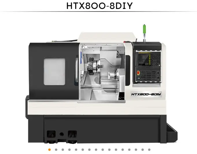

ООО «Антвэй»| Название | Обозначение | Спецификация(HTX800-8DIY) | |
| Максимальный диаметр обработки над станиной | мм | Φ600 | |
| Максимальный диаметр заготовки для торцевого точения | мм | Φ420(Passing through the center) | |
| Максимальный диаметр обработки над опорой инструмента | мм | Φ240 | |
| Максимальное расстояние между двумя торцами патрона | мм | 480 | |
| Максимальное количество устанавливаемых инструментов | шт | 15 | |
| Конус шпинделя/дошпинделя | / | A2-6 / A2-5 | |
| Скорость вращения шпинделя/дошпинделя | Об/мин | 0-3500 / 0-4500(Factory settings) | |
| Объем отверстия шпинделя/дошпинделя | мм | Φ66 / Φ56 | |
| Максимальный диаметр сквозного отверстия в заготовке (тяга шпинделя/дошпинделя) | мм | Φ52 / Φ46 (Не подходит для транспортировки материалов при использовании цилиндра с цельным сердечником в центре.) | |
| Способ смены инструмента | / | Вращение поворотной головки | |
| Тип револьверной головки | / | Поворотная головка с прямым приводом по оси Y, станция BMT55-15 | |
| Скорость перемещения по осям X/Z/Y/Z2 | м/мин | 20/20/15/20(Factory settings) | |
| Перемещение по осям X/Z/Y/Z2 | мм | 210/ 560/±70/450 | |
| Точность позиционирования по осям X/Z/Z2 | мм | ±0.005 | |
| Повторяемость по осям X/Z/Z2 | мм | 0.01 | |
| Минимальное разрешение системы | мм | 0.001 | |
| Двигатель привода револьверной головки | кВт | 1.0 | |
| Технические характеристики инструмента (револьверная головка с прямым приводом, токарная/расточная обработка) | мм | BMT55, ER32(25*25, Φ32/Φ40) | |
| Встроенное устройство для удаления стружки | / | 3 units | (with separate water pump supply) |
| Мощность двигателя гидравлической станции | кВт | 1.5 | |
| Общая мощность | кВт | 49 | |
| Емкость бака охлаждающей жидкости | Л | 137 | |
| Вес нетто станка | кг | 6280 | |
| Габариты станка (ДхШхВ) | мм | 2900x2000x2000 |
2-1. Конфигурация станка
| Название | Спецификация(HTX800-8DIY) | Бренд | ||
| Система управления | 22TB | SYNTEC | ||
| Шпиндель/Дополнительный шпиндель | A2-6(8 inch)/A2-5(6 inch) | HAOZHI | ||
| Мощность двигателя шпинделя/дополнительного шпинделя | 11kw/11kw Electric spindle | SYNTEC | ||
| Мощная револьверная головка | Станция BMT55-15 с прямым приводом по оси Y, поворотная головка с электроприводом. | SWIFT | ||
| Двигатель устройства смены инструмента револьверной головки | 1.0kw x1 | SYNTEC | ||
| Мощность сервомотора | X axis | 3.1kwx1(With brakes) | ||
| Z/Z2 axis | 3.1kw x2 | |||
| Y axis | 3.1kw x1(Direct drive, with brake) | |||
| Мощность револьверной головы | 8.8kw (10000r/min)x1 | |||
| Шариковый винт | X axis | R4010 | HIWIN | |
| Z/Z2 axis | R4010 | |||
| Линейная направляющая | X axis | INA45 roller (6 sliders) | Germany INA | |
| Z axis | INA45 roller (4 extended sliders) | |||
| Z2 axis | RGH45 roller | HIWIN | ||
| Шариковый винт | X axis | 30TAC62 | Germany FAG/Japan NSK | |
| Z axis | 30TAC62 | |||
| Z2 axis | 30TAC62 | |||
| Высокоскоростной гидравлический поворотный цилиндр шпинделя/вспомогательного шпинделя | Hollow (main shaft) /Hollow shaft (secondary shaft) | Jinggong/MMO | ||
| Автоматическая система смазки | 4L | Japan Hegu | ||
| Патрон | 8 inch hollow/ 6 inch hollow | Jinggong | ||
| Водяной насос | 750w x2+1350w x1 | Deyang/Mingrui | ||
| Система фильтрации вспомогательного шпинделя/револьверной головки | Separate filter /Separate filter | Factory Customized | ||
| Маслоотделитель | / | QUANGUAN | ||
| Маслоохладитель | External |
2-2. Опции
| Опции | Бренд | |
| Конвейер для стружки | Заводской конвейер для стружки цепного типа, изготовленный на заказ. | (Боковая/Задняя выгрузка) |
| Устройство для настройки инструмента | Renishaw, Germany | |
| Выключатель питания электрошкафа | Schneider, Germany |
| No. | Название | Модель | Бренд | ||
| HTX800-8DIY | |||||
| 1 | Токарный станок с ЧПУ | 1 | Заводская индивидуальная настройка | ||
| 2 | Система управления | 22TB(10 inch) | SYNTEC | ||
| 3 | Шпиндель/Дополнительный шпиндель | Электрический шпиндель A2-6 (8 дюймов)/A2-5 (6 дюймов). | Заводская индивидуальная настройка | ||
| 4 | Сервомотор шпинделя/дополнительного шпинделя | Механический шпиндель 11 кВт / Электрический шпиндель 11 кВт | SYNTEC | ||
| 5 | Сервопривод | 1 | |||
| 6 | Осевой двигатель (X/Z/Z2) | 3.1kw×3个 | |||
| 7 | Двигатель оси Y / Двигатель головки | 3.1kw / 8.8kw | |||
| 8 | Револьверная головка | Станция BMT55-15 с прямым приводом по оси Y, поворотная головка с электроприводом. | SWIFT | ||
| 9 | Трехцветная сигнальная лампа | 1 | Заводская индивидуальная настройка | ||
| 10 | Патрон | Шпиндель: 8 дюймов*1, Вспомогательный шпиндель: 6 дюймов*1 | |||
| 11 | Мягкий зажим | 2 | Jinggong/MMO | ||
| 12 | Цанговый патрон | Standard | (Опция) | ||
| 13 | Цанга | Standard | (Опция) | ||
| 14 | Тяговый стержень | Standard | (Опция) | ||
| Non-standard | 2(для патрона) | ||||
| 15 | Держатель револьверной головки | Square 25*25 | 3 | Заводская индивидуальная настройка | |
| Round Ø32 | 3 | ||||
| 16 | Фиксированный держатель инструмента на револьверной головке | ER32, 0° | 2 (опционально: высокоскоростной держатель инструмента) | BMT55, Standard rotational speed | |
| ER32, 90° | 2 (опционально: высокоскоростной держатель инструмента) | ||||
| 17 | Chip Conveyor | (Опция) | |||
| 18 | Foot Switch | 2 | |||
| 19 | USB Interface | 1 | |||
| 20 | Adjusting Pads | 1(9 pcs) | |||
| 21 | Random accessories | 1 | |||
| 22 | System Operation Manual | 1 |
