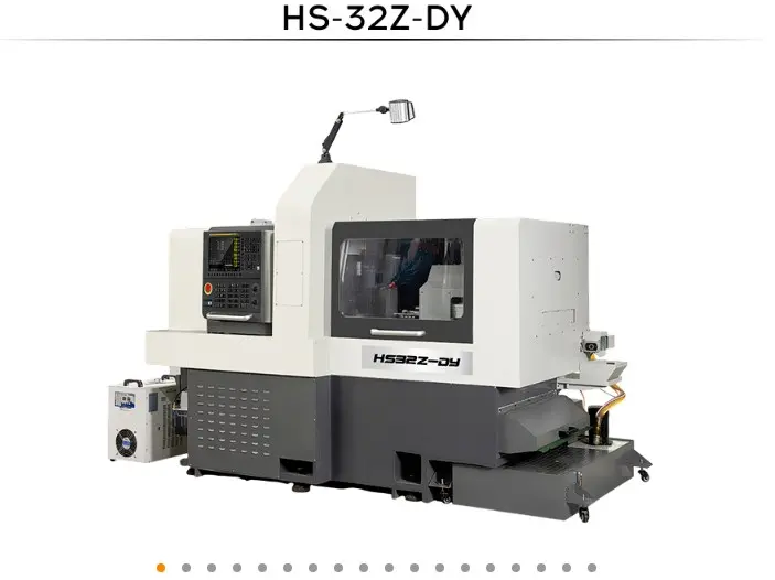

Технические параметры:НазваниеОбозначениеСпецификацияШпиндельОдноходовая подача (шпиндель)мм.105 (Полный ход с направляющей втулкой, стандартная комплектация)L/D Передаточное отношение 3:1 (без...
ООО «Антвэй»| Название | Обозначение | Спецификация | ||
| Шпиндель | Одноходовая подача (шпиндель) | мм. | 105 (полный ход с направляющей втулкой, стандартный) | Соотношение L/D 3:1 (без направляющей втулки, рабочий); 330 (с фиксированной направляющей) Bushing,Op) |
| Макс. об/мин (шпиндель/дополнительный шпиндель) | обороты | 8000/8000 | ||
| Макс. диаметр обработки (шпиндель/дополнительный шпиндель) | мм. | Φ32/Φ32 | ||
| Дополнительный тормоз (шпиндель/дополнительный шпиндель) | ° | Бесступенчатая | ||
| Зазор шпинделя (шпиндель/дополнительный шпиндель) | мм. | Φ33/Φ33 | ||
| Инструментl | Количество инструментов для наружного диаметра на шпинделе | шт | 9 (Токарный инструмент) | |
| Размер инструмента для наружного диаметра | мм. | 16×16 | ||
| Количество передних рабочих инструментов | шт | 4×Φ25 Круглое отверстие (ER16) | ||
| Макс. диаметр сверления (фиксированный) | мм. | Φ13 | ||
| Макс. диаметр нарезания резьбы (фиксированный) | мм. | M12 | ||
| *Ведущие инструменты (передние) | шт | (Опционально) | ||
| Макс. диаметр сверления/нарезания резьбы (ведомые) | мм. | Φ7 / M6 | ||
| Количество инструментов с поперечным приводом | шт | ER16×4 (Стандарт) + *Подключаемый источник питания ER16x2 (Опционально) | ||
| Макс. об/мин инструментов с поперечным приводом | об. | 5000 | ||
| Макс. диаметр сверления/нарезания резьбы (ведомые) | мм | Φ9/M8 | ||
| Макс. диаметр пильного полотна/фрезерной головки (боковые) | мм | Φ40Стандарт/Φ72 (Без направляющей втулки, Опционально) | ||
| Количество передних рабочих инструментов (задние) | шт | 4 (Стандарт) + *Опционально | ||
| Макс. диаметр сверления/нарезания резьбы заднего шпинделя (фиксированный) | mm | Φ13/M12 | ||
| Количество инструментов с задним приводом | шт | ER16×4 (Стандарт) + *Опционально | ||
| Макс. диаметр ведомых инструментов Диаметр сверления/нарезания резьбы (задний шпиндель) | мм | Φ9/M8 | ||
| Максимальная частота вращения приводного инструмента (задний шпиндель) | об | 5000 | ||
| *Инструмент с поперечным приводом (дополнительный шпиндель) | шт | (Опционально) | ||
| *Инструмент с поперечным приводом заднего шпинделя. Максимальный диаметр сверления/нарезания резьбы | мм | Φ7 / M6 | ||
| Мотор | Двигатель шпинделя/дополнительного шпинделя | кВт | 4.8 (Электрический шпиндель)/4.8 (Электрический шпиндель) | |
| Двигатель радиального привода инструмента шпинделя | кВт | 1.4 (Полный комплект YASKAWA) | ||
| Двигатель осевого привода инструмента дополнительного шпинделя | кВт | 1.0 | ||
| Серводвигатель | кВт | (X1/Z1/Y1/X2/Y2/Z2):1 | ||
| Двигатель системы смазки | кВт | 0.1 | ||
| Насос системы охлаждения | кВт | 0.35 | ||
| Скорость перемещения | м/мин | (X1/Y1/Z1/Z2/X2):25,(Y2):20 | ||
| Другое | Емкость бака системы охлаждения | л | 245 | |
| Емкость бака системы смазки | л | 3 | ||
| Высота центров | мм | 1050 | ||
| Потребляемая мощность | кВт | 19.5 | ||
| Вес станка | кг | 3600 | ||
| Габариты станка (ДхШхВ) | мм | 2850x1500x2050 |
| Наименование | Спецификация(HS-32Z-DY) | Бренд | |
| Система управления | 220TB | SYNTEC | |
| Главный/вспомогательный шпиндель | 4.8/4.8kw(Electric Spindle) | Изготовленный на заказ шпиндель | |
| Сервомотор | X1/Z1/Y1/X2/Z2Axis | 1kw*5 | SYNTEC |
| Y2 Axis | 1kw | ||
| Радиально-приводной двигатель шпинделя | 1.4kw | YASKAWA | |
| Аксиально-приводной двигатель вспомогательного шпинделя | 1kw | SYNTEC | |
| Привод | 1 set | ||
| Шариковый винт | C3 Level,Precision grinding grade | HIWIN /PMI | |
| Линейная направляющая | SP Level,Precision grinding grade | ||
| Пневматическая система | Под заказ | Airtec | |
| Система охлаждения | Под заказ | LUOKE | |
| Система смазки | 3L | ISHAN | |
| Энкодер | Resolution:2048 | SYNTEC | |
| Электронный | / | OMRON /JUCHE | |
| Подшипник | P4 Level | NSK /NACHI |
| Наименование опции | Спецификация | Бренд |
| Блок питания «Один к трем» с возможностью подключения к сети | ER16 | Заводская индивидуальная настройка |
| Масляный насос высокого давления | 70kg | |
| Масляный туманосборник | / | |
| Автоматический податчик масляной пленки | 326 | Taiwan PRO/Chinese Brand |
| Конвейер для стружки | / | Заводская индивидуальная настройка |
| *Силовой блок питания с поперечным расположением шпинделя (оп.) | 2×ER16 | |
| *Силовой блок питания с передним расположением шпинделя (оп.) | 2×3*ER16 | |
| *Силовой блок питания с возможностью подключения к сети (сзади) (оп.) | 2×ER16 | |
| *Силовой блок питания с угловым расположением шпинделя (сзади) (оп.) | 2×ER16 |
