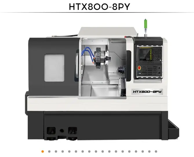

| Название | Обозначение | Спецификация (HTX800-8PY) | |
| Макс. диаметр обработки | мм | Φ600 | |
| Макс. диаметр заготовки для токарных операций | мм | Φ420(Passing through the center) | |
| Макс. диаметр обработки на держателе инструмента | мм | Φ240 | |
| Макс. длина обработки | мм | 550 | |
| Макс. количество инструментов | шт | 15 | |
| Конус шпинделя | / | A2-6 | |
| Скорость вращения шпинделя | Об/мин. | 0-3500 (Factory settings) | |
| Объем отверстия шпинделя | мм | Φ66 | |
| Макс. допустимый диаметр прутка | мм | Φ52 | |
| Способ смены инструмента | / | Turret rotation | |
| Тип револьверной головки | / | BMT55-15 station Y-axis direct drive power turret | |
| Скорость перемещения по осям X/Z/Y и задней бабке | м/мин | 20/20/15/20 (Factory settings) | |
| Перемещение по осям X/Z/Y | мм | 210/ 540/±70 | |
| Точность позиционирования по осям X/Z и задней бабке | мм | ±0.005 | |
| Повторяемость по осям X/Z и задней бабке | мм | 0.01 | |
| Минимальное разрешение системы | мм | 0.001 | |
| Минимальное разрешение системы | мм | BMT55, ER32(25*25, Φ32/Φ40) | |
| Технические характеристики инструмента (револьверная головка с прямым приводом, токарная/расточная обработка) | / | 3 блока | (с отдельным водяным насосом) |
| Встроенное устройство для удаления стружки | / | Программируемая гидравлическая задняя бабка (опционально сервоприводная задняя бабка) | |
| Тип задней бабки | мм | 470 | |
| Максимальный ход задней бабки | / | MT5 | |
| Конус втулки задней бабки | кВт | 1.5 | |
| Мощность двигателя гидравлической станции | кВт | 36 | |
| Общая мощность | Л | 137 | |
| Емкость бака охлаждающей воды | кг | 5800 | |
| Вес нетто станка | мм | 2900x2000x2000 |
2-1. Конфигурация станка
| Название | Спецификация(HTX800-8PY) | Бренд | ||
| Система управления | 22TB | SYNTEC | ||
| Шпиндель | A2-6(8 inch) | HAOZHI | ||
| Мощность шпиндельного двигателя | 11kw | SYNTEC | ||
| Мощность револьверной головки | BMT55-15 station Y-axis direct drive power turret | SWIFT | ||
| Двигатель устройства смены инструмента револьверной головки | 1.0kw x1 | SYNTEC | ||
| Сервомотор | X axis | 3.1kw x1(With brakes) | ||
| Z/* Tailstock | 3.1kw /-(*Опционально сервопривод) | |||
| Y axis | 3.1kw x1(Direct drive, with brake) | |||
| Мощность револьверной головы | 8.8kw (10000r/min)x1 | |||
| Шариковый винт | X axis | R4010 | HIWIN | |
| Z axis | R4010 | |||
| Линейная направляющая | X axis | INA45 roller (6 sliders) | Germany INA | |
| Z axis | INA45 roller (4 extended sliders) | |||
| Tailstock | RGH45 roller | HIWIN | ||
| Шариковый винт | X axis | 30TAC62 | Germany FAG/Japan NSK | |
| Z axis | 30TAC62 | |||
| Tailstock | (*Опционально сервопривод) | |||
| Высокоскоростной гидравлический поворотный цилиндр | 8 inch (Hollow) | Jinggong/MMO | ||
| Автоматическая система смазки | 4L | Japan Hegu | ||
| Патрон | 8 inch (Hollow) | Jinggong | ||
| Водяной насос | 750w x1+1350w*1 | Deyang/Mingrui | ||
| Система фильтрации револьверной головки | Separate filter | Factory Customized | ||
| Маслоотделитель | / | QUANGUAN | ||
| Маслоохладитель | External |
2-2. Опции
| Опции | Бренд | |
| Конвейер для стружки | Изготовленный на заказ на заводе цепной конвейер для стружки | (Боковая/Задняя выгрузка) |
| Устройство для настройки инструмента | Renishaw, Germany | |
| Выключатель питания электрошкафа | Schneider, Germany |
| No. | Название | Модель | Бренд | ||
| HTX800-8PY | |||||
| 1 | Токарный станок с ЧПУ | 1 | Заводская индивидуальная настройка | ||
| 2 | Система управления | 22TB(10 inch) | SYNTEC | ||
| 3 | Шпиндель | A2-6(8 inch) | Заводская индивидуальная настройка | ||
| 4 | Сервомотор шпинделя | 11kw Mechanical spindle | SYNTEC | ||
| 5 | Сервопривод | 1 | |||
| 6 | Сервомотор (X/Z/*задняя бабка) | 3.1kw×2/(*Optional servo-tailstock) | |||
| 7 | Мотор оси Y / Мотор головки инструмента | 3.1kw / 8.8kw | |||
| 8 | Револьверная головка | BMT55-15 station Y-axis direct drive power turret | SWIFT | ||
| 9 | Программируемая задняя бабка | Hydraulic tailstock x1 | Заводская индивидуальная настройка | ||
| 10 | Трехцветный звуковой сигнал | 1 | |||
| 11 | Патрон | 8 дюймов*1 | Jinggong/MMO | ||
| 12 | Мягкие кулачки | 1 | |||
| 13 | Цанговый патрон | Стандартный | (Опционально) | ||
| 14 | Цанга | Стандартный | (Опционально) | ||
| 15 | Тяговый стержень | Стандартный | (Опционально) | ||
| Нестандартный | 1(для патрона) | Заводская индивидуальная настройка | |||
| 16 | Держатель револьверной головки | Квадратный 25*25 | 3 | ||
| Круглый Ø32 | 3 | ||||
| 17 | Фиксированный держатель инструмента на револьверной головке | ER32, 0° | 2 (опционально: высокоскоростной держатель инструмента) | BMT55, Standard rotational speed | |
| ER32, 90° | 2 (опционально: высокоскоростной держатель инструмента) | ||||
| 18 | Конвейер для стружки | (Опционально) | Заводская индивидуальная настройка | ||
| 19 | Ножной переключатель | 2 | |||
| 20 | USB-интерфейс | 1 | |||
| 21 | Регулировочные площадки | 1(9 pcs) | |||
| 22 | Набор инструментов | 1 | |||
| 23 | Руководство по эксплуатации системы | 1 |
