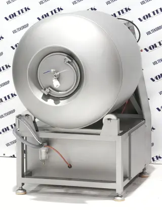

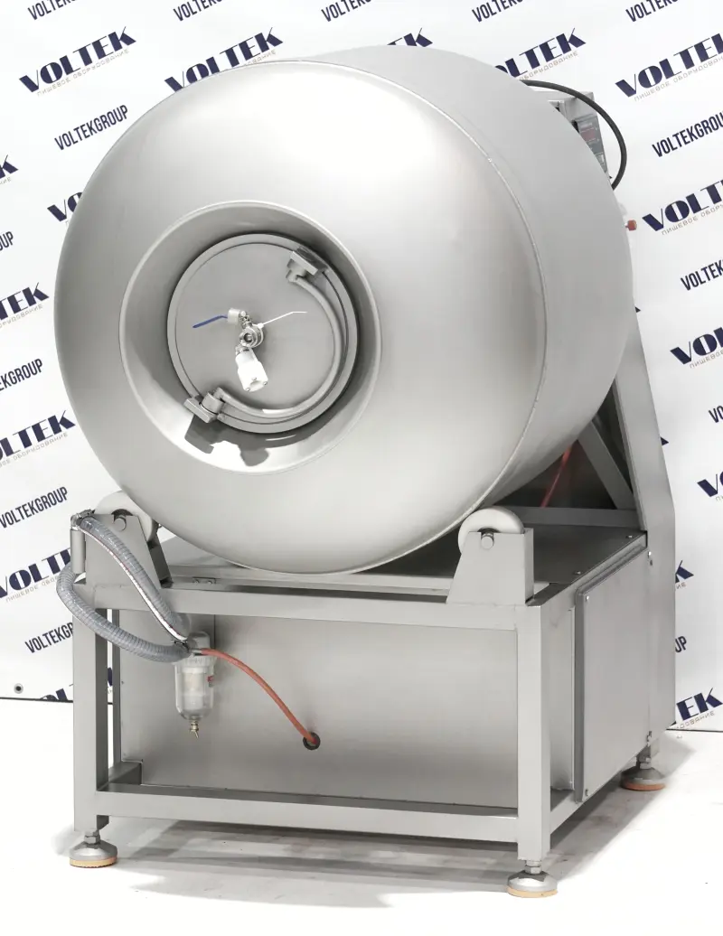

Вакуумный массажер для мяса VOLTEK GR-250 (400 литров)
Обновлено 15.09.2026 1038119
Вакуумные массажёры серии GR — автоматизированное решение для быстрого и равномерного маринования, засолки и размягчения мяса и птицы. Ускоряют производство, улучшают вкус и текстуру продуктов, помогают экономить ресурсы на предприятиях любого масштаба. После обработки мясо становится нежнее за счёт размягчения и частичного разрушения коллагеновых волокон.
Особенности:
  1. Усиленная конструкция: толщина стенки бака 3 мм обеспечивает устойчивость к механическим нагрузкам и долгий срок службы оборудования;
  2. Удобная выгрузка без усилий: реверсивное движение ёмкости упрощает извлечение продукта — минимизирует ручной труд и ускоряет рабочий цикл;
  3. Интуитивное управление: панель с понятным интерфейсом позволяет быстро настроить режим работы даже новому сотруднику;
  4. Эргономичный дизайн: регулятор скорости находится на панели управления — вы всегда сможете оперативно изменить режим вращения бака, не меняя положения и не прерывая работу;
  5. Защита в сложных условиях: степень защиты IP54 гарантирует устойчивость к пыли и брызгам воды — оборудование подходит для интенсивной эксплуатации на пищевом производстве;
  6. Герметичность на 100 %: полностью герметичная камера поддерживает стабильный вакуум на протяжении всего цикла, исключая утечки воздуха;
  7. Гигиеничность и долговечность: основные элементы, контактирующие с продуктом, выполнены из пищевой нержавеющей стали SUS 304 — материал устойчив к коррозии, легко очищается и соответствует санитарным нормам. Несущие элементы (рама, механизмы, крепёж) изготовлены из высокопрочных технических сплавов.
  1. Модель GR-250
  2. Напряжение 380 В 50 Гц
  3. Мощность 2.2 кВт
  4. Объём бака 400 л
  5. Разовая загрузкадо 140 кг
  6. Скорость вращениярегулируемая до 8 об./мин
  7. Степень вакуумирования-0,08 МПа
  8. Производительность вакуумного насоса20 м³/ч
  9. Загрузочное отверстие (диаметр)245 мм
  10. Толщина стенки бака 3 мм
  11. Масса 220 кг
  12. Габариты 1300 х 700 х 1200 мм
