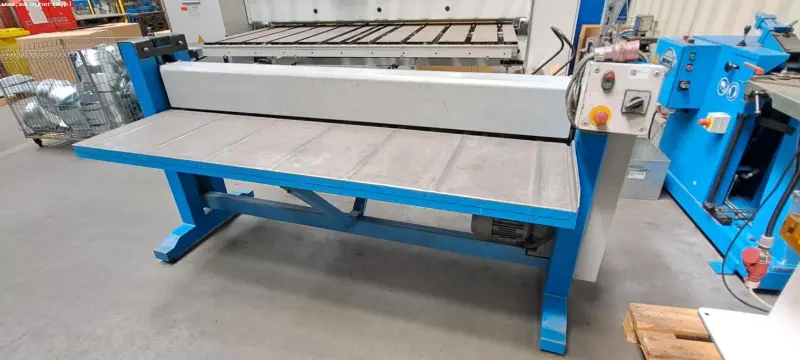

Станок для нанесения ребер SIMMECH SIMMFORM 2000 была изготовлена в 2009 году в Польше компанией SIMMECH s.c. Данная машина предназначена для формирования ребер жесткости по всей длине листового металла. Такой вид обработки повышает жесткость материала и его сопротивление деформации при сохранении относительно небольшого веса.
Технические характеристики станка для нанесения ребер SIMMECH SIMMFORM 2000
  1. максимальная ширина листового металла: 2050 мм
  2. максимальная толщина листового металла: 1,2 мм
  3. минимальная толщина листового металла: 0,55 мм
  4. рабочая скорость: 11 м/мин
  5. управление: ручное, вращение вправо/влево
  6. режим работы: непрерывный
  7. привод: мотор-редуктор R57SKH90L4 1,5 кВт
  8. мощность: 1,5 кВт
  9. напряжение питания: 400 В; 50 Гц
  10. габариты (Д x В): 2450 x 1250 мм
  11. ширина станка со сложенными столами: 800 мм
  12. ширина станка с разложенными столами: 1620 мм
  13. вес станка SIMMECH: 350 кг
