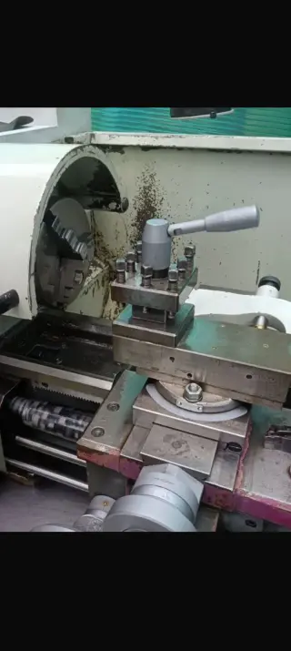

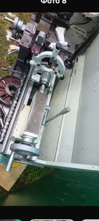

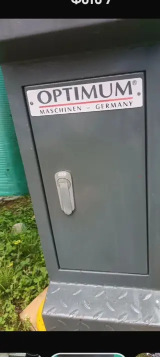

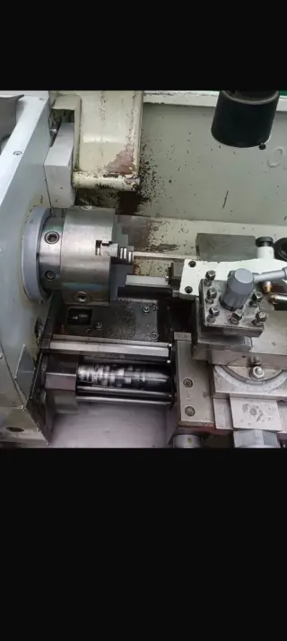

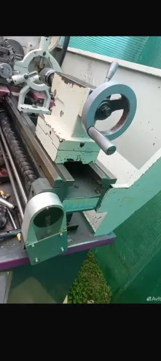

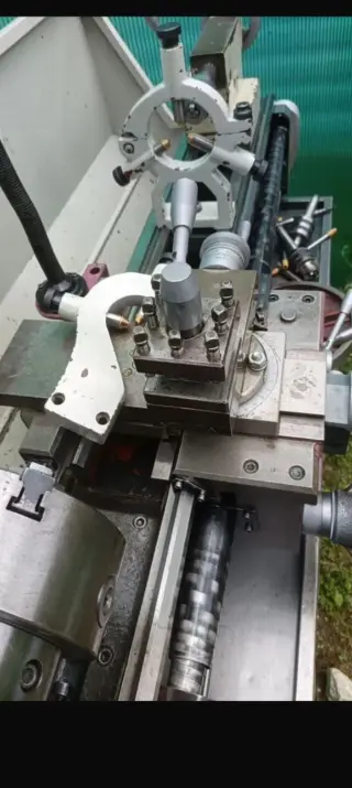

ООО «Крона»Токарно-винторезный станок Optimum D320x920
Станок комплектный. В исправном состоянии. Ухоженный.
Стоял в лаборатории, работали мало.
В комплекте то что на фотографии, плюс дополнительные резцы, инструкция, резьбоуказатель, дополнительные сменные шестерни.
Описание.
Токарно-винторезный станок Optimum D320x920 позволяет обрабатывать заготовки длиной до 3000 мм включительно, из широкого спектра различных металлов и сплавов в большом диапазоне режимов резания. Нарезаемые резьбы – метрические, дюймовые, модульные и трапецеидальные.
Предназначен для промышленного применения и отличается надежностью, неприхотливостью и ремонтопригодностью.
Особенности оборудования:
Продольная и поперечная подача, все узлы работают в масляной ванне.
Оснащен закаленными и шлифованными направляющими станинами.
Закаленный шпиндель из высокопрочной легированной стали, установленный на регулируемые прецизионные роликоподшипники.
Радиальное биение шпинделя менее 0,015 мм
Быстрое и удобное переключение скоростей и подач.
Механический тормоз шпинделя.
Перегрузочная муфта ходового винта.
Задняя бабка станка Opti D320x920 может быть смещена на ± 10 мм для точения длинных конусов
Продольная и поперечная подачи суппорта
Цена деления лимба маховиков верхней/поперечной кареток суппорта 0,02/0,04 мм
Цена деления лимба маховика пиноли задней бабки 0,025 мм
Правое/левое направление вращения шпинделя
Защитный экран
Станочный светильник
Кнопка аварийного отключения станка, запирающийся главный выключатель
Спиральный кожух ходового винта
Подставка под станок с отделениями под инструмент
Произведено согласно нормам DIN 8606
Возможна установка системы ЧПУ.
Технические характеристики токарного станка Optimum Электропитание Двигатель1,5 кВт 380 В ~50 Гц
Станочные данные
Высота центров, мм160
Наибольшая длина обрабатываемой детали, мм920
Наибольший диаметр обработки над станиной, мм320
Наибольший диаметр обработки над суппортом, мм190
Наибольший диаметр обработки над выемкой станины, мм430
Длина выемки станины, мм230
Частота вращения шпинделя, об/мин65 - 1800
Количество ступеней18
Внутренний конус шпинделяМК 5
Присоединительная поверхность шпинделяCamlock ASA D1 - 4"
Диаметр сквозного отверстия в шпинделе, мм38
Ширина станины, мм181
Ход верхней каретки суппорта, мм85
Ход поперечной каретки суппорта, мм162
Внутренний конус пиноли задней бабкиМК 3
Ход пиноли задней бабки, мм100
Продольная подача, мм/об (32 подачи)0,052 - 1,392
Поперечная подача, мм/об (32 подачи)0,014 - 0,380
Пределы шага нарезаемых метрических резьб, мм (26 шагов)0,4 - 7
Пределы шага нарезаемых дюймовых резьб, ниток на дюйм (34 шага)4 - 56Высота державки резца, мм16
Габаритные размеры Длина, мм1685
Ширина, мм750
Высота, мм1350
Масса станка, кг410
