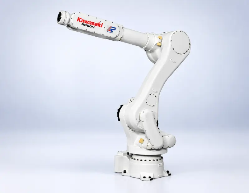

Промышленный робот Kawasaki RS050N, нагрузка 50 кг, радиус действия 2100 мм, 6 осей
Обновлено 05.10.2026 1040648
Kawasaki RS050N — шестиосевой шарнирный промышленный робот серии R с грузоподъёмностью 50 кг, радиусом действия 2100 мм и повторяемостью ±0,06 мм (по ISO 9283). Используется в составе роботизированных комплексов для перемещения, обработки, сборки и других технологических задач. Возможны подбор оборудования, проектирование, поставка и интеграция комплекса под требования производства.
Области применения:
- обслуживание станков;
- механическая обработка материалов;
- перемещение материалов;
- газодинамическое напыление;
- нанесение клеёв и герметиков;
- сборка;
- неразрушающий контроль.
Основные параметры:
- тип: шарнирный робот, 6 осей;
- полезная нагрузка на кисть: 50 кг;
- предельная досягаемость: 2100 мм;
- повторяемость: ±0,06 мм;
- масса: 555 кг;
- монтаж: на пол или потолок;
- степень защиты: запястье IP67, корпус и рука IP65;
- электропитание: 4,5 кВА (зависит от нагрузки и характера движений);
- контроллер: E02;
- условия эксплуатации: 0–45 °C, влажность 35–85% без конденсата.
Диапазоны движения / максимальная скорость осей:
- JT1 (вращение руки): ±180° / 180 °/с;
- JT2 (рука вперёд-назад): +140…−105° / 180 °/с;
- JT3 (рука вверх-вниз): +135…−155° / 185 °/с;
- JT4 (поворот запястья): ±360° / 260 °/с;
- JT5 (сгибание запястья): ±145° / 260 °/с;
- JT6 (вращение запястья): ±360° / 360 °/с.
Допустимые нагрузки на запястье:
- крутящий момент JT4/JT5/JT6: 210 / 210 / 130 Н·м;
- момент инерции JT4/JT5/JT6: 28 / 28 / 11 кг·м².
По запросу предоставляются 2D/3D CAD-модели, брошюра, спецификации и руководство по монтажу.
