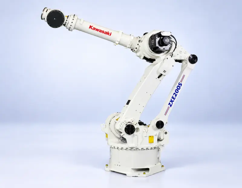

Промышленный робот Kawasaki ZX200S, нагрузка 200 кг, радиус 2651 мм, для точечной сварки и перемещения
Обновлено 05.10.2026 1040649
Kawasaki ZX200S — шестиосевой шарнирный промышленный робот серии Z для тяжёлых нагрузок. Грузоподъёмность 200 кг и радиус действия 2651 мм позволяют использовать его в составе роботизированных комплексов для точечной сварки, перемещения крупных деталей и обслуживания оборудования. Возможны подбор оборудования, проектирование, поставка и интеграция комплекса под требования производства.
Области применения:
- точечная сварка;
- сварка трением;
- обслуживание станков;
- механическая обработка материалов;
- перемещение материалов;
- сборка.
Основные параметры:
- тип: шарнирный робот, 6 осей;
- полезная нагрузка на кисть: 200 кг;
- предельная досягаемость: 2651 мм;
- повторяемость: ±0,3 мм (по ISO 9283);
- масса: 1400 кг;
- монтаж: напольный;
- встроенная пневмомагистраль: 2 × Ø12 мм;
- электропитание: 7,5 кВА (зависит от нагрузки и характера движений);
- контроллер: E02.
Диапазоны движения / максимальная скорость осей:
- JT1 (вращение руки): ±180° / 105 °/с;
- JT2 (рука вперёд-назад): +75…−60° / 110 °/с;
- JT3 (рука вверх-вниз): +250…−120° / 105 °/с;
- JT4 (поворот запястья): ±360° / 120 °/с;
- JT5 (сгибание запястья): ±120° / 120 °/с;
- JT6 (вращение запястья): ±360° / 200 °/с.
Допустимые нагрузки на запястье:
- крутящий момент JT4/JT5/JT6: 1274 / 1274 / 686 Н·м;
- момент инерции JT4/JT5/JT6: 117,6 / 117,6 / 63,7 кг·м².
По запросу предоставляются брошюра серии Z, спецификации и руководство по монтажу.
