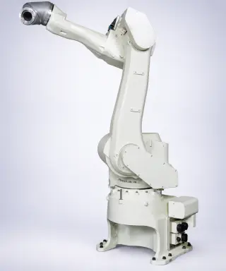

Покрасочный робот Kawasaki KJ194 во взрывозащищённом исполнении, нагрузка 15 кг, радиус 1940 мм
Обновлено 06.10.2026 1040654
Kawasaki KJ194 — шестиосевой покрасочный робот серии K во взрывозащищённом исполнении. Полое трёхроликовое запястье (3R, Ø70 мм), радиус действия 1940 мм и скорость до 1,5 м/с позволяют использовать его на окрасочных линиях и в окрасочных камерах для нанесения ЛКМ на детали и изделия сложной формы. Возможны подбор оборудования, проектирование, поставка и интеграция окрасочного комплекса под требования производства.
Основные параметры:
- тип запястья: 3R, Ø70 мм (полое, для прокладки шлангов внутри);
- количество осей: 6;
- полезная нагрузка: на запястье 15 кг, на руку 25 кг;
- предельная досягаемость: 1940 мм;
- повторяемость: ±0,5 мм;
- максимальная скорость: 1,5 м/с;
- взрывозащита: комбинация защиты избыточным давлением и искробезопасной цепи (II 2G Ex px ib IIB T4 / Ex ib IIB T4);
- монтаж: на пол, на полку (возвышение) или на стену;
- масса: 530 кг (напольный), 520 кг (на полку и стену);
- электропитание: 5 кВА;
- контроллеры: E25, E35, E45;
- условия эксплуатации: 0–40 °C, влажность 35–85% без конденсата.
Диапазоны движения:
- JT1 (вращение руки): ±120°;
- JT2 (рука вперёд-назад): +130…−80°;
- JT3 (рука вверх-вниз): +90…−65°;
- JT4 (поворот запястья): ±720°;
- JT5 (сгибание запястья): ±720°;
- JT6 (вращение запястья): ±410°.
Допустимые нагрузки на запястье:
- крутящий момент JT4/JT5/JT6: 56,2 / 43,4 / 22,0 Н·м;
- момент инерции JT4/JT5/JT6: 2,19 / 1,31 / 0,33 кг·м².
По запросу предоставляются брошюра серии K, спецификации и руководство по монтажу.
