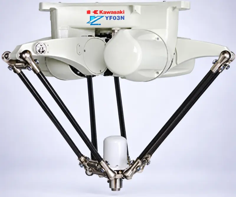

Дельта-робот Kawasaki YF002N для сортировки и сборки, нагрузка 2 кг, цикл от 0,3 с
Обновлено 05.10.2026 1040655
Kawasaki YF002N — высокоскоростной четырёхосевой дельта-робот (робот с параллельной кинематикой) серии Y для операций pick-and-place. Время цикла от 0,3 с, повторяемость ±0,04 мм и потолочный монтаж позволяют использовать его над конвейером для сортировки, перекладки и сборки мелких изделий. Возможны подбор оборудования, проектирование, поставка и интеграция комплекса под требования производства.
Области применения:
- сортировка продукции на конвейере;
- перемещение и перекладка мелких изделий;
- сборка.
Основные параметры:
- тип: дельта-робот (параллельная кинематика), 4 оси;
- полезная нагрузка: 2 кг;
- рабочая зона: Ø600 × H200 мм;
- время цикла: 0,3 с при 0,5 кг, 0,36 с при 2 кг (стандартный цикл);
- повторяемость: ±0,04 мм, угловая ±0,1°;
- масса: 60 кг;
- монтаж: потолочный;
- степень защиты: IP65;
- электропитание: 3,0 кВА;
- контроллеры: E91, E94, E97;
- условия эксплуатации: 0–40 °C, влажность 35–85% без конденсата.
Диапазоны движения / максимальная скорость осей:
- JT1–JT3 (рычаги): +77…−34,5° / 490 °/с;
- JT4 (вращение кисти): ±360° / 1714 °/с.
По запросу предоставляются 2D/3D CAD-модели, брошюра серии Y, спецификации и руководство по монтажу.
