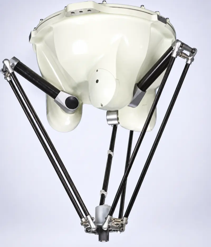

Дельта-робот Kawasaki YF003N для сортировки и сборки, нагрузка 3 кг, рабочая зона Ø1300 мм
Обновлено 05.10.2026 1040657
Kawasaki YF003N — высокоскоростной четырёхосевой дельта-робот (робот с параллельной кинематикой) серии Y для операций pick-and-place. Увеличенная рабочая зона Ø1300 мм, нагрузка до 3 кг и время цикла от 0,27 с позволяют обслуживать широкие конвейеры при сортировке, перекладке и сборке изделий. Возможны подбор оборудования, проектирование, поставка и интеграция комплекса под требования производства.
Области применения:
- сортировка продукции на конвейере;
- перемещение и перекладка изделий;
- сборка.
Основные параметры:
- тип: дельта-робот (параллельная кинематика), 4 оси;
- полезная нагрузка: 3 кг;
- рабочая зона: Ø1300 × H500 мм;
- время цикла: 0,27 с при 1 кг, 0,45 с при 3 кг (стандартный цикл);
- повторяемость: ±0,1 мм, угловая ±0,1°;
- масса: 145 кг;
- монтаж: потолочный;
- степень защиты: IP65 / IP67 (в зависимости от исполнения);
- электропитание: 3,0 кВА;
- контроллеры: E91, E94, E97;
- условия эксплуатации: 0–45 °C, влажность 35–85% без конденсата.
Диапазоны движения / максимальная скорость осей:
- JT1–JT3 (рычаги): +95…−52,5° / 1090,9 °/с;
- JT4 (вращение кисти): ±360° / 1714 °/с.
По запросу предоставляются 2D/3D CAD-модели, брошюра серии Y, спецификации и руководство по монтажу.
