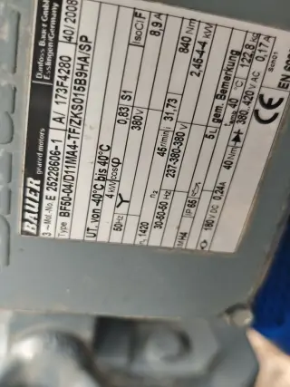

Мотор-редуктор цилиндрический плоский BAUER BF50-04/D11MA4-TF/ZKS015B9HA/SP, 4 кВт, 45 об/мин, вал 50 мм
Обновлено 13.10.2026 1044315
Мотор-редуктор BAUER BF50-04/D11MA4-TF/ZKS015B9HA/SP — плоский цилиндрический промышленный привод с параллельным расположением валов, производства немецкой компании Bauer Gear Motor. Относится к серии BF — семейству надсадных мотор-редукторов, разработанных для установки непосредственно на вал исполнительного механизма без соединительной муфты. Применяется в конвейерных системах, промышленных мешалках, подъёмниках, экструдерах, дозирующих устройствах, шнековых транспортёрах и другом оборудовании, где требуется высокий крутящий момент при низкой скорости вращения и ограниченном монтажном пространстве. Технические характеристики Расшифровка маркировки BF — тип мотор-редуктора: плоский цилиндрический с параллельными валами (надсадной) 50 — типоразмер редуктора (диапазон момента до 1700 Нм, вал 50/60 мм) 04 — код исполнения редуктора (крепёжный фланец со сквозными отверстиями) D11 — трёхфазный асинхронный электродвигатель, типоразмер 11 по IEC M — средняя длина пакета статора A4 — конструктивное исполнение двигателя, 4 полюса (синхронная скорость 1500 об/мин) TF — термисторная защита (PTC-термисторы в обмотках для контроля температуры) ZKS015B9HA — код моторных опций (подключение, уплотнения, конфигурация клеммной коробки) SP — специальное исполнение, отличное от стандартного каталога Конструктивные особенности Параллельное расположение валов — главная особенность серии BF. В отличие от угловых редукторов серии BK с валами под углом 90°, мотор-редукторы BF имеют валы, расположенные параллельно в одной плоскости. Это даёт минимальную строительную высоту и позволяет монтировать привод в условиях ограниченного монтажного пространства — под конвейерами, внутри технологических линий, в стеснённых конструкциях оборудования. Надсадной принцип монтажа — редуктор устанавливается непосредственно на цельный вал исполнительного механизма. Соединительная муфта не требуется, что снижает стоимость монтажа, убирает дополнительные точки отказа и уменьшает общие габариты привода. Моментный рычаг (torque arm), отлитый заодно с корпусом, воспринимает реактивный момент и фиксирует редуктор от проворота. Цельный выходной вал диаметром 50 мм (исполнение -S) обеспечивает жёсткую передачу крутящего момента 850 Нм через шпоночное соединение. При типоразмере BF50 доступны диаметры вала 50 и 60 мм — выбранное исполнение с 50 мм соответствует номинальной нагрузке данного привода и обеспечивает запас прочности до пиковых значений 1700 Нм. Термисторная защита TF — в обмотки двигателя встроены PTC-термисторы, которые отслеживают температуру статора. При превышении допустимого порога сопротивление термисторов резко возрастает, что позволяет управляющему устройству или частотному преобразователю отключить двигатель до повреждения изоляции. Защита TF особенно важна для приводов, работающих в тяжёлых режимах (S7, S8) или при длительной эксплуатации на пониженных скоростях с частотным регулированием. Двухступенчатая цилиндрическая передача с шлифованными зубьями из легированной закалённой стали обеспечивает высокий КПД (до 96%), низкий уровень шума и долговечность. Синтетическая смазка заправляется на весь срок службы, первая замена — через 15 000 часов работы. Защита IP65 — полностью закрытый корпус защищает от пыли и водяных брызг. Это позволяет эксплуатировать мотор-редуктор на открытом воздухе, во влажных и запылённых средах без дополнительных кожухов. Опционально доступна защита до IP68. Монтажные возможности Мотор-редуктор BF50 поддерживает несколько вариантов установки: Надсадной монтаж — непосредственно на цельный вал исполнительного механизма через полый вал (базовый вариант для серии BF) На лапах — со сквозными или резьбовыми крепёжными отверстиями На фланце — стандартный или большой выходной фланец С помощью моментного рычага (реактивной тяги) — литой рычаг на корпусе Клеммная коробка двигателя поворачивается с шагом 90° для удобства подвода кабеля Области применения Конвейерные системы и шнековые транспортёры Промышленные мешалки и смесители Подъёмно-транспортное оборудование Экструдеры и прессы Дозаторы и питатели Упаковочные и сортировочные линии Оборудование пищевой и химической промышленности Зернопереработка и сельское хозяйство Очистные сооружения и водоподготовка Преимущества Плоская конструкция — минимальная строительная высота, экономия монтажного пространства Надсадной монтаж — установка на вал без муфты, снижение стоимости и габаритов Параллельные валы — соосное расположение, удобство интеграции в существующие линии Высокий КПД до 96% — двухступенчатая цилиндрическая передача со шлифованными зубьями Термисторная защита TF — контроль температуры обмоток, защита от перегрузки Долговечная смазка — первая замена через 15 000 часов, синтетическое масло на весь срок службы Защита IP65 — работа в запылённой и влажной среде без дополнительных кожухов Совместимость с частотными преобразователями — плавная регулировка скорости Универсальный монтаж — надсадной, на лапах, на фланце, через моментный рычаг Высокий крутящий момент — 850 Нм номинально, до 1700 Нм в пике Мотор-редуктор BAUER BF50-04/D11MA4-TF/ZKS015B9HA/SP — мощный компактный надсадной привод для промышленного оборудования с низкой скоростью вращения и повышенным крутящим моментом. Поставка со склада и под заказ. Гарантия производителя. Рекомендации по публикации на «Пульсе цен» Бренд: Bauer Страна производителя: Германия
