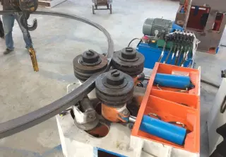

Профилегиб для гибки уголка, швеллера, двутавра, полосы, круглой и профильной трубы. Станок подходит для производства металлоконструкций, радиусных элементов, арок, колец, рам, опор и ёмкостного оборудования.
Продаётся гидравлический профилегибочный станок W24S-200. Оборудование в наличии на складе в Кемерово — без ожидания изготовления и поставки из-за рубежа.
Проведён только технический запуск. В производственной эксплуатации станок не использовался!
W24S-200 оснащён тремя рабочими валками, боковыми опорными роликами и гидравлической системой перемещения валков. Управление осуществляется с отдельного пульта с экраном на базе программируемого контроллера PLC. Линейные датчики обеспечивают контроль положения валков.

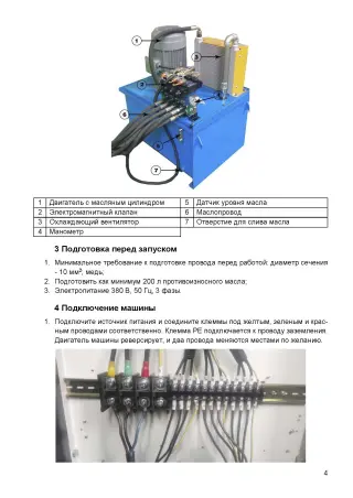

Комплектация и готовность к работе:
Станок поставляется в комплекте с независимым электрошкафом, выносным пультом управления с ЖК-дисплеем, гидростанцией на жестком основании и полным комплектом оригинальной технической документации (инструкция по эксплуатации и подробные электрические схемы подключения). Внутренние стенки масляного бака прошли дробеструйную обработку, травление и покрыты маслостойким лаком для абсолютной чистоты гидросистемы.
