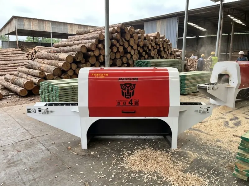

ООО «Лесотехника»Многопильный брусующий станок для бревна YC-25 — это станок для продольного распила круглого леса диаметром 8-25см на доски и брус одновременно несколькими пильными дисками за один проход. Полностью автоматический подъём и опускание пильного блока, запатентованное осевое водяное охлаждение шпинделя, мощность главного электродвигателя 22/30кВт, обороты шпинделя 3300об/мин, вес станка 2500кг.
Основные характеристики:
Тип станка: многопильный брусующий станок для бревна
Модель: YC-25
Функция: продольный распил бревна на доски и брус многопильным блоком
Регулировка пильного блока: автоматический подъём-опускание
Длина заготовки: 50-400 см
Диаметр заготовки (бревна): 8-25 см
Мощность главного электродвигателя: 22/30 кВт
Мощность электродвигателя подачи: 1.5 кВт×2
Диаметр главного вала: 50 мм
Охлаждение: запатентованное осевое водяное охлаждение шпинделя
Давление охлаждающей воды: самотёком
Обороты шпинделя: 3300 об/мин
Скорость подачи: 0-10 м/мин, частотное регулирование
Диаметр пильного диска: 355 мм
Габариты станка: 390×150×140 см
Вес станка: 2500 кг
