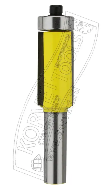

Кромочная обгонная фреза с нижним подшипником: опора стоит на конце корпуса, со стороны режущей части, поэтому копир подводится снизу детали — так удобно в фрезерном столе и когда образец лежит под заготовкой. Спиральная заточка вместо прямых зубьев режет мягче и тише. Размеры: рабочий диаметр 19 мм, высота режущей части 38 мм, хвостовик 12 мм. Для чего подходит: копирование деталей по образцу; обгон кромки после лобзика; снятие свеса ламината и облицовки; серия одинаковых деталей — царг, полок, боковин. Материалы: массив, фанера, МДФ, плиты с облицовкой. На ЛДСП режьте с малым съёмом: ламинат скалывается на выходе фрезы. Где применяется: ручной фрезер с цангой 12 мм, фрезерный стол. В столе нижний подшипник удобнее: копир крепится снизу, а заготовка видна сверху. Особенности: подшипник держите чистым и без люфта — его износ сразу уходит в размер детали. Копир должен быть жёстким, без ступеней.
