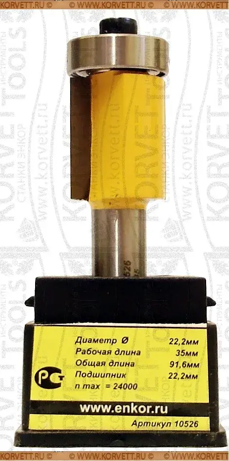

Кромочная обгонная фреза повторяет контур шаблона: обойма на конце катится по копиру, а прямые ножи снимают всё лишнее до линии копира. Режущая кромка отвесная, без профиля, поэтому деталь после прохода шлифуют и облицовывают. Размеры: рабочий диаметр 22,2 мм, рабочая высота 26 мм, хвостовик 12 мм. Общей длины в маркировке нет. Для чего подходит: снятие свеса облицовки и шпона после склейки щита; обгонка кромки по шаблону на серии одинаковых деталей; выравнивание пакета фанеры по контуру; подгонка вставок и заглушек заподлицо с плоскостью. Материалы: массив, МДФ, фанера, ЛДСП. По ламинату и шпону кромка скалывается на выходе — начинайте от угла и уменьшайте съём за проход. Где применяется: ручной фрезер с цангой 12 мм, фрезерный стол, копировальная оснастка. Подшипник стоит на конце, напротив хвостовика, поэтому шаблон подводится снизу детали. Особенности: диаметр 22,2 мм при высоте 26 мм — крупный корпус держит ось жёстче мелкой фрезы, вал меньше гуляет на толстом материале.
