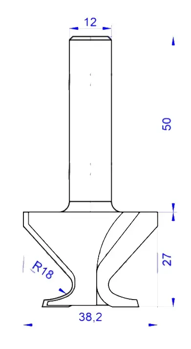

594-225. 35-Фреза для сгибания ЛДСП,ламината (постформинг) R18, D38,2 H27 TL77 Х12
Обновлено 22.10.2026 1046790
Профильная фреза для постформинга: выбирает на торце плиты пологий вогнутый паз, в который затем загибают декоративный пластик. Радиус 18 мм даёт плавную дугу без резких плеч, поэтому лист ложится по профилю без излома и белых следов на сгибе. Размеры: рабочий диаметр 38,2 мм, высота рабочая 27 мм, общая длина 77 мм, хвостовик 12 мм, радиус ножа 18 мм — из полей склада. Для чего подходит: столешницы с загнутым краем; радиусные торцы и скругления на плитах; кромки, облицованные пластиком в один слой; подоконники и полки с гнутым краем; восстановление профиля на готовой плите. Материалы: ЛДСП, МДФ, ДСП; пластик для постформинга — после нагрева он гнётся по выбранному пазу. Где применяется: фрезерный стол или ЧПУ, цанга под хвостовик 12 мм; профиль ведут по упору, паз — строго по центру торца. Особенности: глубина паза и его положение задают радиус сгиба — перекос даёт волну на загнутом крае, поэтому снимайте за два прохода и проверяйте профиль на обрезке.
