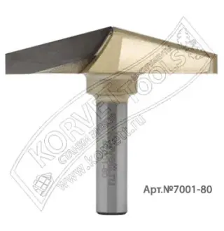

7001-80. Фреза пазовая конусная D80 H18/10 А150° С41 TL48 Х12
Обновлено 25.10.2026 1046879
Самый крупный конус линейки: диаметр 80 мм при угле 150° снимает материал широкой полосой, оставляя пологую фаску или V-канавку со стенкой под 15°. На 12-мм хвостовике такая фреза требует умеренного съёма и ровной подачи. Размеры: рабочий диаметр 80 мм, общая длина 48 мм, хвостовик 12 мм, угол 150° по названию. Высоты в названии две — 18 и 10 мм; какая рабочая, карточка не уточняет, в характеристики высота не перенесена. Для чего подходит: выравнивающая фаска по кромке слэба; V-канавка по пласти большого щита; подрезка кромки под наклонный стык; снятие ступеньки на стыке ламелей; выборка пологого жёлоба. Материалы: массив, клеёный щит, МДФ, фанера. На плите с ламинатом конус подрывает покрытие — работайте за несколько проходов; смолу с конуса снимайте сразу. Где применяется: фрезерный стол, портальный ЧПУ. Деталь фиксируйте по всей плоскости: на 80 мм любой перекос виден на профиле. Особенности: 80 мм — предел разумного съёма для 12-мм хвостовика; пометка «С41» не расшифрована.
