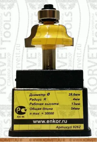

Кромочная калёвочная фреза с нижним подшипником снимает профиль по кромке за один проход. Подшипник катится по заготовке или по шаблону и держит глубину сам, поэтому разметка и упор не нужны — важно только вести фрезу ровно вдоль кромки. Размеры: рабочий диаметр 28,6 мм, радиус профиля 4 мм, высота режущей части 13 мм, хвостовик 8 мм. Для чего подходит: скругление острой кромки полок и боковин; калёвка по периметру щитовой детали; обработка кромки после раскроя ЛДСП; повторение профиля по шаблону в серии. Материалы: массив, мебельный щит, фанера, МДФ, ЛДСП. На ламинате и шпоне кромка скалывается на выходе — последний проход делайте на малую глубину. Где применяется: ручной фрезер с цангой 8 мм и фрезерный стол. Подшипник стоит на конце фрезы, со стороны режущей части, — шаблон или копир подводится снизу детали.
