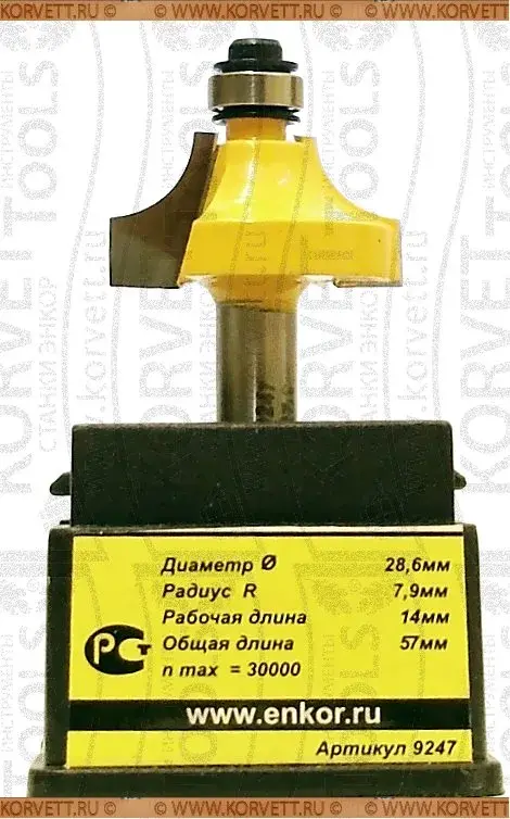

9247.Фреза кромочная калевочная н\п R8 D28.6х16 Х8
Обновлено 25.10.2026 1047060
Радиусная кромочная фреза со ступенькой: нож даёт скругление радиусом 8 мм и оставляет под ним узкую полку, поэтому кромка читается как калёвка, а не как простой закруглённый край. Подшипник на конце копирует деталь или шаблон. Размеры: рабочий диаметр 28,6 мм, радиус профиля 8 мм, высота режущей части 16 мм, хвостовик 8 мм. Для чего подходит: поручень перил и кромка под руку; скругление кромки столешницы; полки и подоконники с профилем; обработка кромки толстого щита за один проход. Материалы: массив, мебельный щит, МДФ, фанера, ЛДСП. Дуб и ясень требуют умеренной подачи: на высокой скорости профиль подгорает и теряет чистоту. Где применяется: ручной фрезер с цангой 8 мм, фрезерный стол. Подшипник стоит со стороны режущей части — шаблон или копир подводится снизу заготовки.
