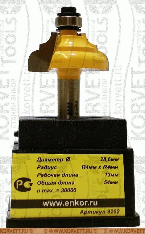

Нижний подшипник превращает калёвочную фрезу в копир: он идёт по нижней кромке детали или по шаблону, а нож снимает профиль сверху. Так повторяют одну и ту же калёвку на десятках заготовок, не перестраивая упор. Размеры: рабочий диаметр 28,6 мм, радиус профиля 4 мм, высота режущей части 13 мм, хвостовик 8 мм. Для чего подходит: дверцы и фасады с калёвкой по периметру; серийная обработка заготовок по одному шаблону; скругление кромки ящиков и комодов; подгонка профиля на уже собранной корпусной детали. Материалы: массив, МДФ, фанера, ЛДСП, мебельный щит. Плотные породы ведите медленнее: на выходе из волокна нож рвёт кромку. Где применяется: ручной фрезер с цангой 8 мм, фрезерный стол. Шаблон кладут снизу, подшипник по нему катится — деталь при этом прижимают к столу или к упору.
