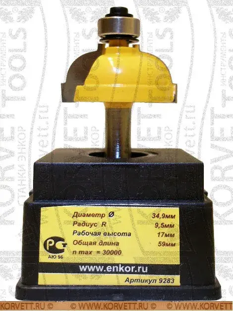

9283.Фреза кромочная калевочная н\п D34.9х17 r9.5 Х8
Обновлено 24.10.2026 1047073
Калёвочная, она же галтельная, фреза с крупным радиусом 9,5 мм и нижним подшипником снимает скругление по кромке толстой детали за один проход. Высота режущей части 17 мм даёт запас под профиль, диаметр 34,9 мм — под плавный переход без излома. Размеры: рабочий диаметр 34,9 мм, радиус профиля 9,5 мм, высота режущей части 17 мм, хвостовик 8 мм. Для чего подходит: поручни и перила; скругление кромки столешницы; подоконники; полки, за которые берутся рукой; обработка торцов мебельного щита. Материалы: массив, мебельный щит, МДФ, фанера, ЛДСП. Крупный радиус снимает широкую полосу: по дубу и ясеню идите в два захода, чтобы не подпалить профиль. Где применяется: ручной фрезер с цангой 8 мм, фрезерный стол. Подшипник на конце фрезы, шаблон или копир подводится снизу заготовки.
