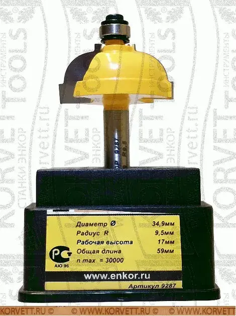

9287.Фреза кромочная калевочная н\п D34.9х17 r9.5 Х8
Обновлено 24.10.2026 1047074
Калёвочная фреза снимает с кромки готовый профиль за один проход: режущая часть повторяет форму, а подшипник катится по базовой поверхности и держит постоянную глубину. Здесь профиль — крупная галтель радиусом 9,5 мм, то есть мягкий переход от кромки к пласти, а не узкий декоративный калёв. Размеры: рабочий диаметр 34,9 мм, высота режущей части 17 мм, радиус ножа 9,5 мм, хвостовик 8 мм. Подшипник нижний, на конце фрезы. Для чего подходит: скругление кромки столешницы и полки; галтель на подоконнике и откосе; смягчение угла мебельного щита; профиль на деталях, которые берут в руку — поручень, ручка ящика. Материалы: массив, МДФ, фанера, клеёный щит. На шпоне и ламинате профиль ведут с подрезкой: галтель любит вырывать волокно на выходе. Где применяется: ручной фрезер с цангой 8 мм, фрезерный стол с упором. База — ровно отфугованная кромка или шаблон, прижатый к подшипнику.
