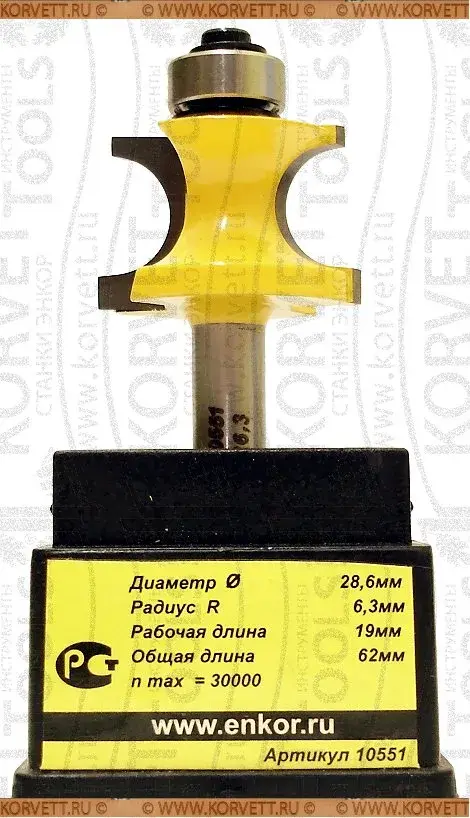

Фреза с радиусом 6,3 мм скругляет кромку и заодно ведёт её по линии копира: подшипник снизу идёт по готовой кромке, а нож повторяет её с постоянным отступом. Корпус 28,6 мм широкий, рассчитан на заметную полосу скругления. Размеры: рабочий диаметр 28,6 мм, радиус ножа 6,3 мм, хвостовик 8 мм. Для чего подходит: скругление кромки столешницы и толстой полки; профиль на обвязке и штапике; выравнивание кромки вместе со скруглением; мягкий край на мебели для детей. Материалы: массив, щит, фанера, МДФ. Крупный корпус требует жёсткой базы: на тонкой детали фрезу ведёт, и радиус выходит неровным. Где применяется: ручной фрезер с цангой 8 мм, фрезерный стол. Подшипник внизу, копир подводится под деталь.
