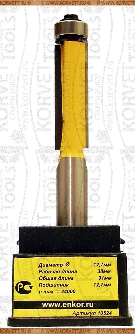

10524. Фреза кромочная прямая н\п D12,7х38 Х12 #16410
Обновлено 23.10.2026 1047304
Обгонная фреза с длинной рабочей частью 38 мм и нижним подшипником: снимает свес на деталях толщиной до высоты ножа, не переворачивая заготовку. Размеры: диаметр рабочий 12,7 мм, высота режущей части 38 мм, хвостовик 12 мм. Общей длины карточка не содержит. Для чего подходит: обгон толстого щита и бруса по шаблону; выравнивание кромки после склейки двух слоёв; копирование контура столешницы; подрезка торца детали с большим припуском. Материалы: массив, клеёный и срощенный щит, фанера. Длинная режущая часть на твёрдой породе гудит — снижайте съём и держите ровную подачу. Где применяется: фрезерный стол, ручной фрезер с цангой 12 мм. Подшипник внизу: шаблон идёт под заготовкой. Особенности: высоты 38 мм хватает на две склеенные плиты — на стыке следите, чтобы подшипник не соскочил с шаблона.
