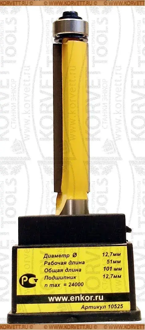

Копировальная фреза с самой высокой рабочей частью в этом размере — 51 мм: обгоняет деталь толщиной около двух дюймов, не переставляя заготовку. Подшипник внизу держит фрезу по кромке шаблона. Размеры: рабочий диаметр 12,7 мм, высота режущей части 51 мм, хвостовик 12 мм. Общая длина в карточке не указана. Для чего подходит: обгон стоек, балясин и бруса большого сечения; выравнивание кромки срощенного щита; копирование по шаблону высокой детали; подрезка торца после склейки в два слоя. Материалы: массив, клеёный брус, фанера. На такой высоте фреза заметно пружинит: не подавайте её боком и не снимайте весь припуск за раз. Где применяется: фрезерный стол или мощный ручной фрезер с цангой 12 мм. Подшипник нижний, шаблон под заготовкой. Особенности: длинная режущая часть даёт рычаг на хвостовик — зажимайте фрезу до упора, чтобы не провернулась в цанге.
