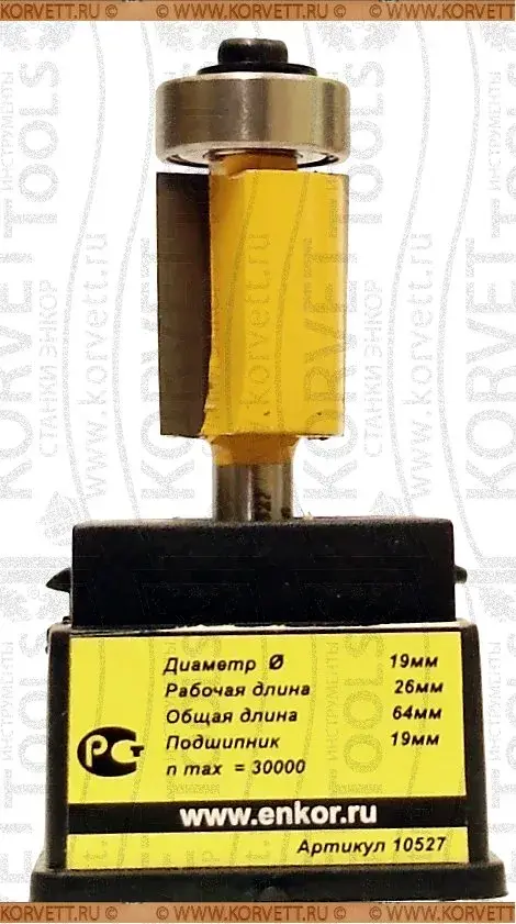

Обгонная фреза с опорой внизу на хвостовике 8 мм: нож 19 мм повторяет контур шаблона, а подшипник не даёт увести фрезу вглубь детали. Хвостовик 8 мм ставит её в разряд ручных. Размеры: диаметр рабочий 19 мм, высота режущей части 25,6 мм, хвостовик 8 мм. Общую длину карточка не приводит. Для чего подходит: обгон по шаблону на ручном фрезере без стола; подрезка свеса щита; копирование контура полки и царги; выравнивание кромки после склейки. Материалы: массив, МДФ, фанера, ЛДСП. На хвостовике 8 мм съём ограничен: нож 19 мм на дубе ведите в два прохода. Где применяется: ручной фрезер с цангой 8 мм, фрезерный стол с переходной цангой. Подшипник нижний: шаблон под деталью. Особенности: шаблон должен выступать за контур детали на радиус подшипника — иначе опора соскочит на кромке и фреза зарежет угол.
