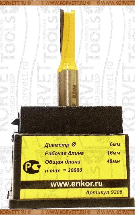

Прямая пазовая фреза с плоским дном выбирает паз постоянной ширины 6 мм — под шканты, вставную рейку и тонкую фанеру. От фасонных её отличает ровная цилиндрическая режущая часть: стенки паза выходят вертикальными, дно плоским. Размеры: рабочий диаметр 6 мм, высота режущей части 16 мм, хвостовик 8 мм. Для чего подходит: паз под шканты 6 мм и нагели; шпунт под фанеру малой толщины; выборка под петлю и замок в тонкой детали; канавка под уплотнитель; паз под ДВП в задней стенке. Материалы: массив, фанера, МДФ, плиты. По ламинату на выходе получается скол — подрезайте кромку или ведите с подкладкой под деталью. Где применяется: ручной фрезер с цангой 8 мм, упор и копировальное кольцо, фрезерный стол, ЧПУ. Хвостовик толще самой фрезы, поэтому вылет держите коротким. Особенности: высота режущей части 16 мм ограничивает глубину за один заход — глубже выбирают за два-три прохода с выводом стружки.
