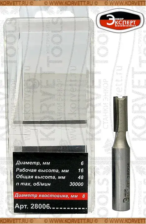

28006. Фреза пазовая прямая D6 h16 Х8 по ДСП ЭНКОР
Обновлено 23.10.2026 1047856
Узкая прямая пазовая фреза: 6 мм по дереву и плите, с плоским дном и параллельными стенками. Такая канавка нужна там, где широкий паз испортил бы деталь — под тонкую вставку, штапик или заднюю стенку. Размеры: рабочий диаметр 6 мм, высота режущей части 16 мм, хвостовик 8 мм. Для чего подходит: паз под ДВП и ХДФ задней стенки; гнездо под шкант 6 мм; канавка под уплотнитель и штапик; пропил под фанеру 6 мм; декоративные канавки на фасаде. Материалы: ДСП и ЛДСП, МДФ, фанера, массив. Тонкая фреза хуже отводит стружку, поэтому на ЛДСП и МДФ не гоните её на полную глубину: стружка прессуется в пазу, фреза греется и теряет кромку. Где применяется: ручной фрезер с цангой 8 мм, фрезерный стол с мелкой подачей, ЧПУ для присадки и раскроя. Особенности: хвостовик 8 мм при диаметре 6 мм даёт хороший запас жёсткости — можно работать с вылетом больше, чем у тонких фрез с хвостовиком 6 мм.
