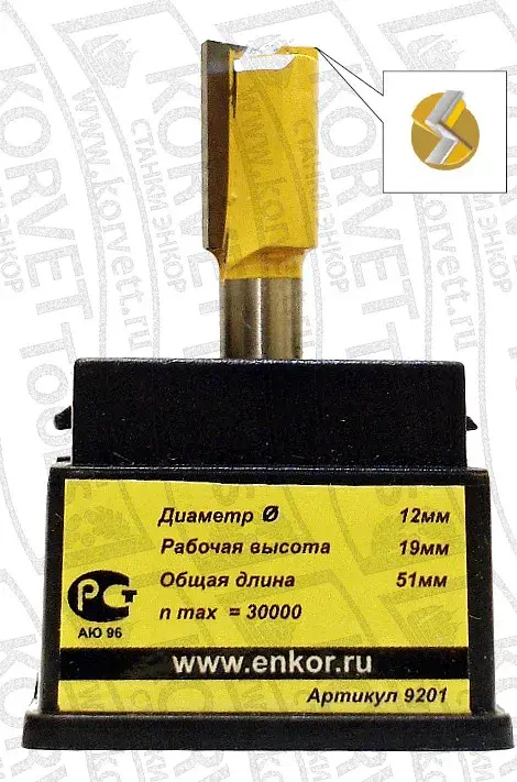

Прямая пазовая фреза с торцевым резом выбирает неглубокий паз с ровными стенками и плоским дном. Зубья на торце позволяют входить в материал сверху, а не только с кромки, как у кромочной. Размеры: рабочий диаметр 12 мм, высота режущей части 19 мм, хвостовик 8 мм. Для чего подходит: паз под шканты и дюбели; выборка под фанерное дно корпуса; четверть под заднюю стенку; паз под мебельную стяжку и петлю; прорезка канавки под провод в панели. Материалы: массив, фанера, МДФ, древесные плиты. На ЛДСП и ламинате скол появляется на выходе фрезы — размечайте деталь так, чтобы выход пришёлся на нелицевую сторону. Где применяется: ручной фрезер с цангой 8 мм, фрезерный стол, ЧПУ. Глубину задаёт упор или копировальное кольцо: подшипника в маркировке нет.
