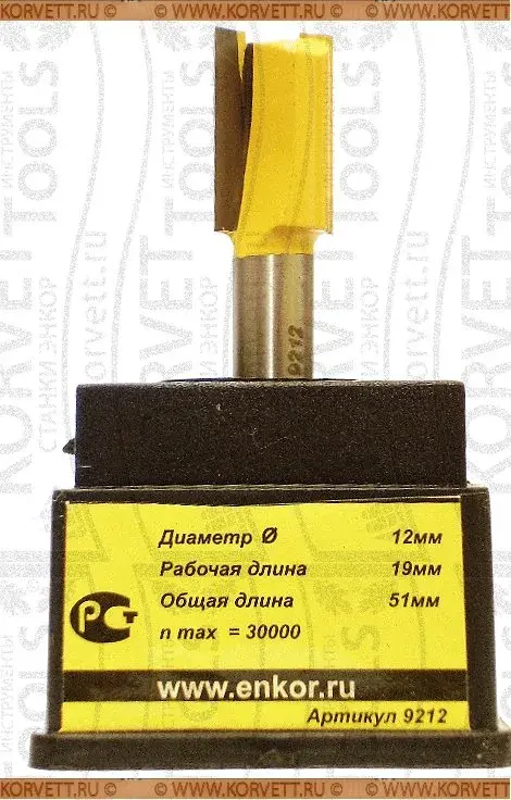

9212. Фреза пазовая прямая D12 h19 Х8
Обновлено 22.10.2026 1047589
Двенадцатимиллиметровая прямая фреза: паз шириной 12 мм с плоским дном и вертикальными стенками. Ею выбирают посадку под фанеру той же толщины и гнёзда под шипы. Размеры: рабочий диаметр 12 мм, высота режущей части 19 мм, хвостовик 8 мм. Высота кромки 19 мм рассчитана на неглубокие пазы и четверти. Для чего подходит: паз под шканты и шипы 12 мм; выборка под фанеру 12 мм в полке и боковине; четверть под заднюю стенку; посадка мебельной стяжки. Материалы: массив, фанера, МДФ, ЛДСП. По ламинату зубья на выходе подрывают покрытие — сначала надрежьте линию паза, потом выбирайте на глубину. Где применяется: ручной фрезер с цангой 8 мм, с упором или копировальным кольцом; фрезерный стол; ЧПУ. Хвостовик 8 мм входит в стандартную цангу малых фрезеров.
