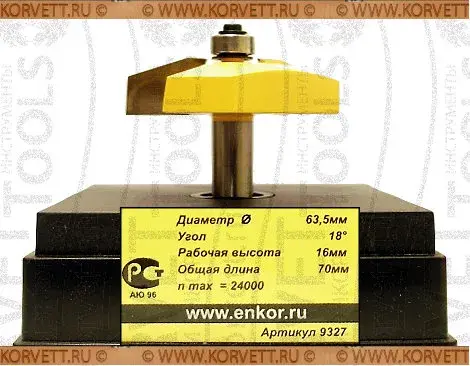

Горизонтальная фигирейная фреза диаметром 63,5 мм с режущей частью 16 мм: обойма катится по копиру, нож снимает фигурную полосу по боку заготовки. Высота 16 мм больше, чем у однотипных головок с венцом 13 мм, поэтому уступ выходит глубже и держит обвязку толще. Размеры: рабочий диаметр 63,5 мм, высота режущей части 16 мм, хвостовик 12 мм. Для чего подходит: профиль по боку бруса толщиной от 16 мм; обвязка фасада с уступом; карниз и наличник среднего сечения; копирование по шаблону на серии деталей. Материалы: массив, клеёный щит, МДФ, фанера. Съём в 16 мм на твёрдой древесине уводит фрезу по волокну — первый проход делайте неполным. Где применяется: стол, цанга 12 мм, копир снизу. Деталь прижимают по всей длине: головка 63,5 мм при боковом съёме норовит отжать заготовку. Особенности: подшипник нижний; рядом в каталоге стоит позиция без пометки н\п с теми же габаритами, её ведут по упору.
