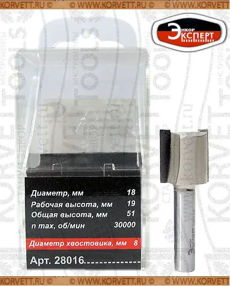

28016. Фреза пазовая прямая D18 h19 Х8 по ДСП
Обновлено 21.10.2026 1047853
Прямая пазовая фреза диаметром 18 мм рассчитана на широкий паз и четверть под фанеру 18 мм: дно плоское, стенки ровные, ширина держится по длине. Прямой зуб не даёт волны на стенке. Размеры: рабочий диаметр 18 мм, высота режущей части 19 мм, хвостовик 8 мм. Для чего подходит: паз 18 мм под гребень и фанерную вставку; четверть под заднюю стенку в корпусе; фальц по кромке щита; посадочное место под мебельную направляющую. Материалы: ДСП и ЛДСП, МДФ, фанера, массив. По ламинату широкий паз режется чище, если снять верхний слой подрезкой, а не в один рез. Где применяется: ручной фрезер с цангой 8 мм, фрезерный стол. На широкой фрезе обороты и подачу подбирайте по материалу — цифры берите из рекомендаций производителя. Особенности: диаметр 18 мм даёт паз под фанеру без подгонки по толщине.
