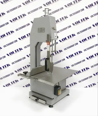

Ленточная пила VOLTEK J-310
Обновлено 27.10.2026 1048810

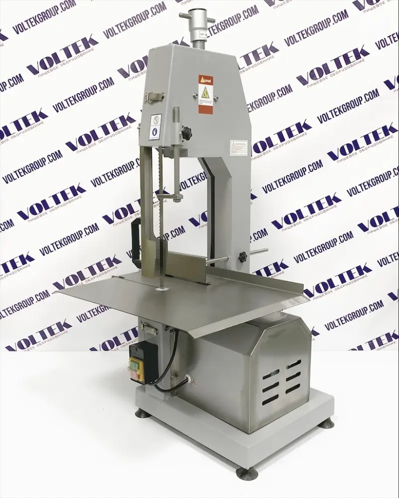

Ленточная пила VOLTEK J‑310 предназначена для распиловки мясных четвертинок и полутуш, а также порционной разделки мясных, рыбных и мясокостных полуфабрикатов на куски требуемой массы и размера. Пила способна работать как с замороженным, так и со свежим сырьём. В комплекте поставляется полотно для замороженной продукции; для работы с охлаждённым сырьём требуется замена ленточного полотна.
Модель широко применяется на небольших мясо‑ и рыбоперерабатывающих производствах, а также на мясных рынках, в рыбных магазинах, супермаркетах и на предприятиях общественного питания.
Особенности:
  1. Высота пропила: 310 мм — позволяет эффективно работать с крупными кусками мяса, полутушами и четвертинками;
  2. Комплектация: в комплекте поставляется ленточное полотно (1 шт.) — можно сразу приступить к работе после установки оборудования;

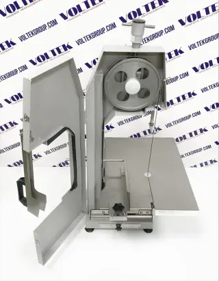

  3. Регулируемый натяжитель полотна: позволяет точно настроить степень натяжения ленточного полотна — продлевает срок службы полотна и снижает риск его разрыва в процессе работы;
  4. Безопасность оператора: толкатель обеспечивает безопасную подачу сырья в зону распила — минимизирует риск травм и повышает комфорт работы;
  5. Компактные размеры: оборудование не занимает много места, что особенно важно для цехов с ограниченной площадью. Позволяет оптимально организовать рабочее пространство без потери функциональности;
  6. Гигиеничность и чистота на рабочем месте: поддон для сбора мясных опилок предотвращает загрязнение рабочей зоны, упрощает уборку и поддерживает санитарные нормы производства;
  7. Устойчивость и фиксация: полиуретановые ножки надёжно фиксируют оборудование на поверхности — исключают скольжение во время работы, снижают вибрацию и шум.
  1. МодельJ-310
  2. Напряжение220 В 50 Гц
  3. Потребляемая мощность1,5 кВт
  4. Скорость вращения полотна1800 об./мин
  5. Высота распила310 мм
  6. Толщина нарезки4 - 180 мм
  7. Размеры рабочего стола470 х 680 мм
  8. Размеры полотна1875 х 16 мм
  9. Масса55 кг
  10. Габариты580 х 660 х 1100 мм
  11. Страна производительКитай
