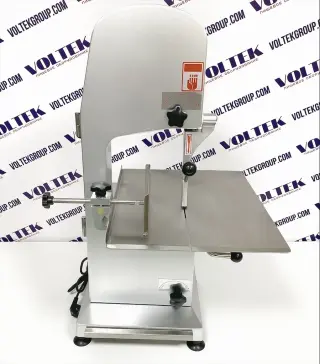

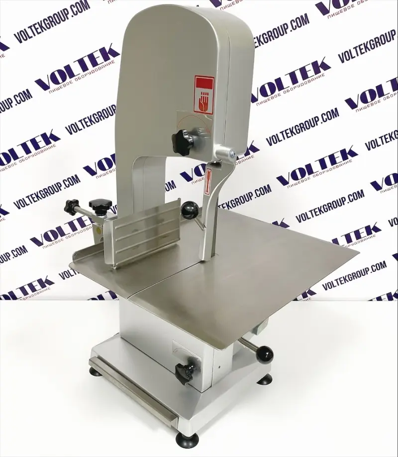

Ленточная пила VOLTEK GB-210 предназначена для распиловки мясных четвертинок и небольших полутуш, а также порционной разделки мясных, рыбных и мясокостных полуфабрикатов на куски требуемой массы и размера. Пила способна работать как с замороженным, так и со свежим сырьём. В комплекте поставляется полотно для замороженной продукции; для работы с охлаждённым сырьём требуется замена ленточного полотна.
Модель широко применяется на небольших мясо‑ и рыбоперерабатывающих производствах, а также на мясных рынках, в рыбных магазинах, супермаркетах и на предприятиях общественного питания.
Особенности:
  1. Высота пропила: 210 мм — позволяет эффективно работать с крупными кусками мяса, полутушами и четвертинками;
  2. Комплектация: в комплекте поставляется ленточное полотно (1 шт.) — можно сразу приступить к работе после установки оборудования;
  3. Безопасность оператора: толкатель обеспечивает безопасную подачу сырья в зону распила — минимизирует риск травм и повышает комфорт работы;

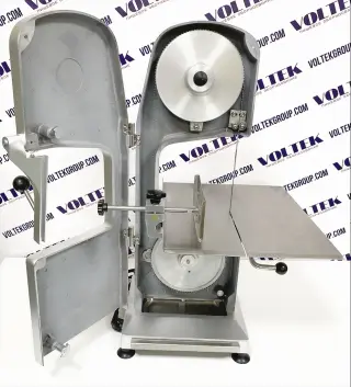

  4. Полуавтоматический натяжитель полотна: для регулировки достаточно поднять рычаг — чтобы ослабить полотно, или опустить — чтобы натянуть. Не требует сложных настроек и дополнительных регулировок, экономит время оператора и упрощает обслуживание оборудования;
  5. Компактные размеры: оборудование не занимает много места, что особенно важно для цехов с ограниченной площадью. Позволяет оптимально организовать рабочее пространство без потери функциональности;
  6. Гигиеничность и чистота на рабочем месте: поддон для сбора мясных опилок предотвращает загрязнение рабочей зоны, упрощает уборку и поддерживает санитарные нормы производства;
  7. Устойчивость и фиксация: полиуретановые ножки надёжно фиксируют оборудование на поверхности — исключают скольжение во время работы, снижают вибрацию и шум.
  8. МодельGB-210
  9. Напряжение220 В 50 Гц
  10. Потребляемая мощность0.65 кВт
  11. Скорость вращения полотна1500 об./мин
  12. Высота распиладо 210 мм
  13. Толщина нарезки5 - 200 мм
  14. Размеры рабочего стола500 х 400 мм
  15. Размеры полотна1650х16 мм
  16. Масса41 кг
  17. Габариты520 х 470 х 820 мм
  18. Страна производительКитай
