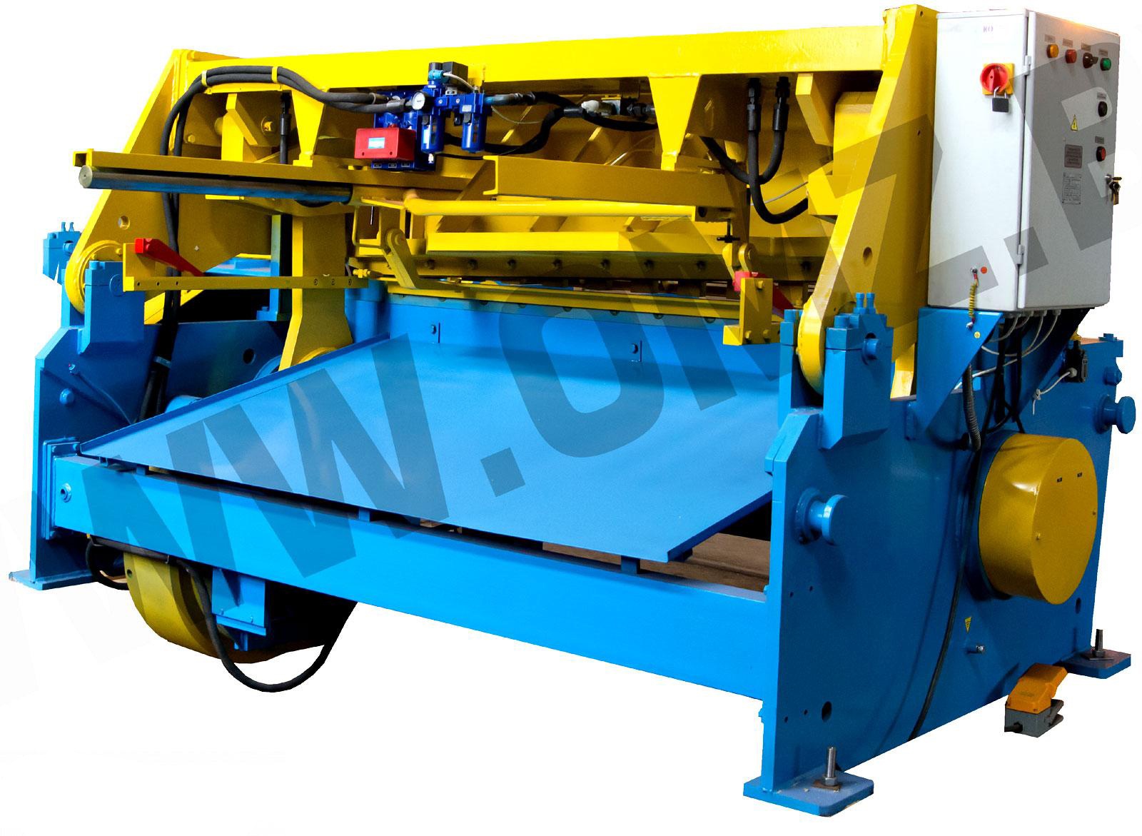

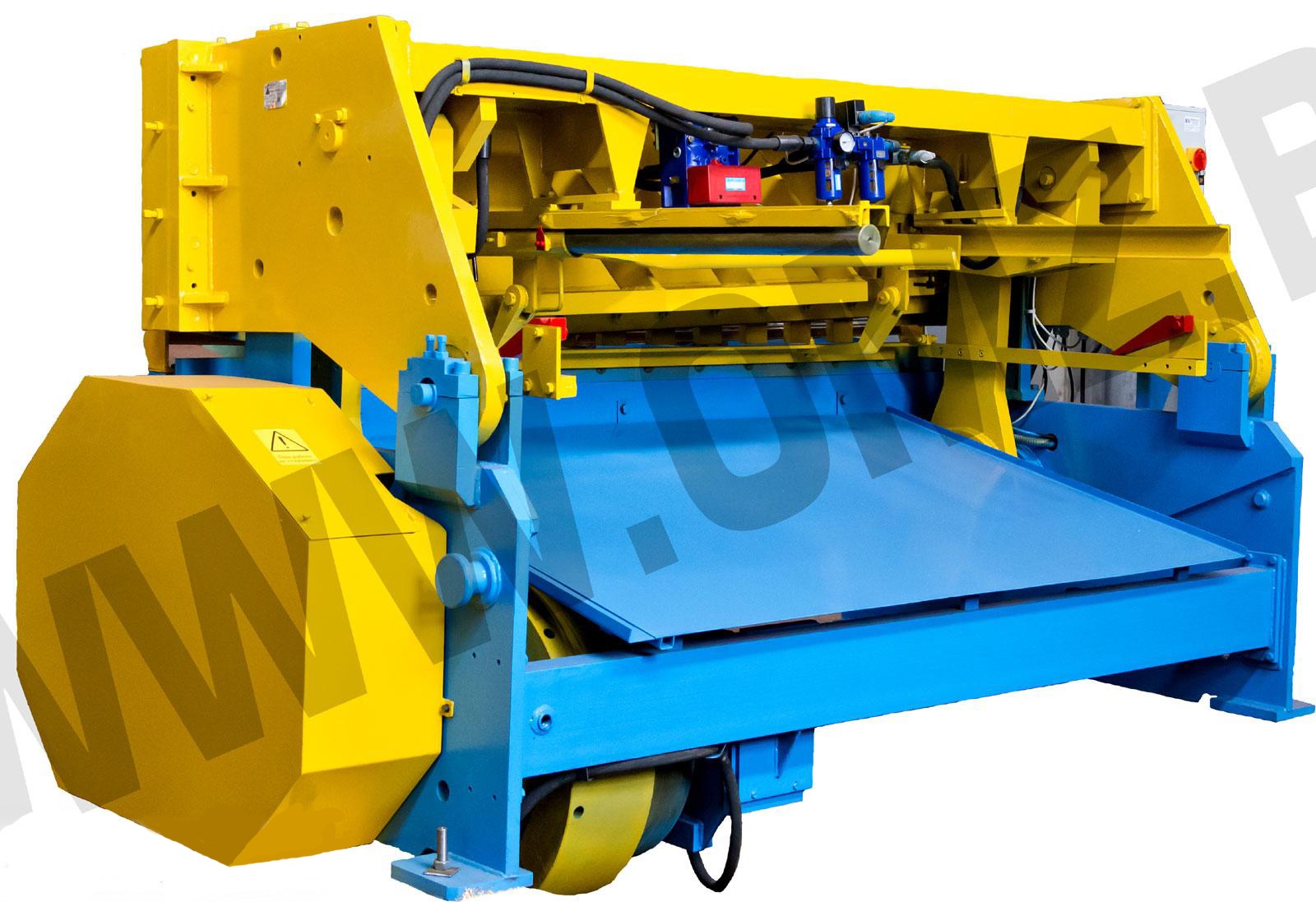

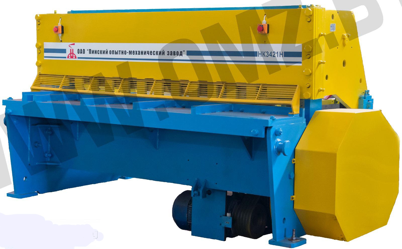

Ножницы кривошипные модели НК-3421Н могут использоваться в заготовительных участках или цехах предприятий, на которых требуется резка листового материала. Ножницы оснащены автоматической установкой нужной величины зазора между ножами в зависимости от толщины разрезаемого листа. С использованием ножниц кривошипных модели НК3421Н может производиться обработка металла с пределом прочности и более 500 мПа, но максимальная толщина при этом будет рассчитываться по формуле, указанной в паспорте на изделие.
Технические характеристики
Параметр
Ед. изм.
Значение
Размеры разрезаемого листа
   - толщина
мм
1…12
   - ширина
мм
2000
Набольшая длина
отрезаемой полосы
мм
900
Мощность
кВт
20
Напряжение
В
380
Масса
кг
7460
Габаритные размеры
   - длина
мм
3040
   - ширина
мм
1960
   - высота над уровнем пола
мм
1625
Особенности:
·         предназначены для резки листового металла толщиной до 12 мм и шириной до 2000 мм.
·         задний упор позволяет отрезать полосы длиной до 900 мм
·         станина вылита из чугуна, что увеличивает жесткость станка
Преимущества станка:
·         автоматическая настройка зазора между ножами при изменении толщины листа
·         уменьшение вибраций благодаря высокой жесткости станка
·         все кнопки управления вынесены на один пульт
·         резка как по разметке, так и с помощью заднего упора
Применение:
·         в заготовительных цехах предприятий машиностроения, автотракторостроения, авиастроения, судостроения, сельхозмашиностроения и других отраслях промышленности
Преимущества работы с нами:
  • собственное производство
  • надежность в эксплуатации
  • монтаж и пусконаладка
  • обучение персонала работе на оборудовании с выездом к заказчику
  • сервисное обслуживание
  • гарантия 24 месяца
  • запасные части в наличии на складе
  • повышенная надежность станков металлообработки
  • обеспечивающая способность выдерживать промышленные нагрузки
