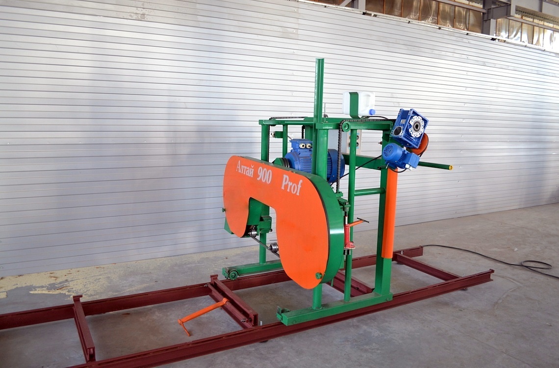

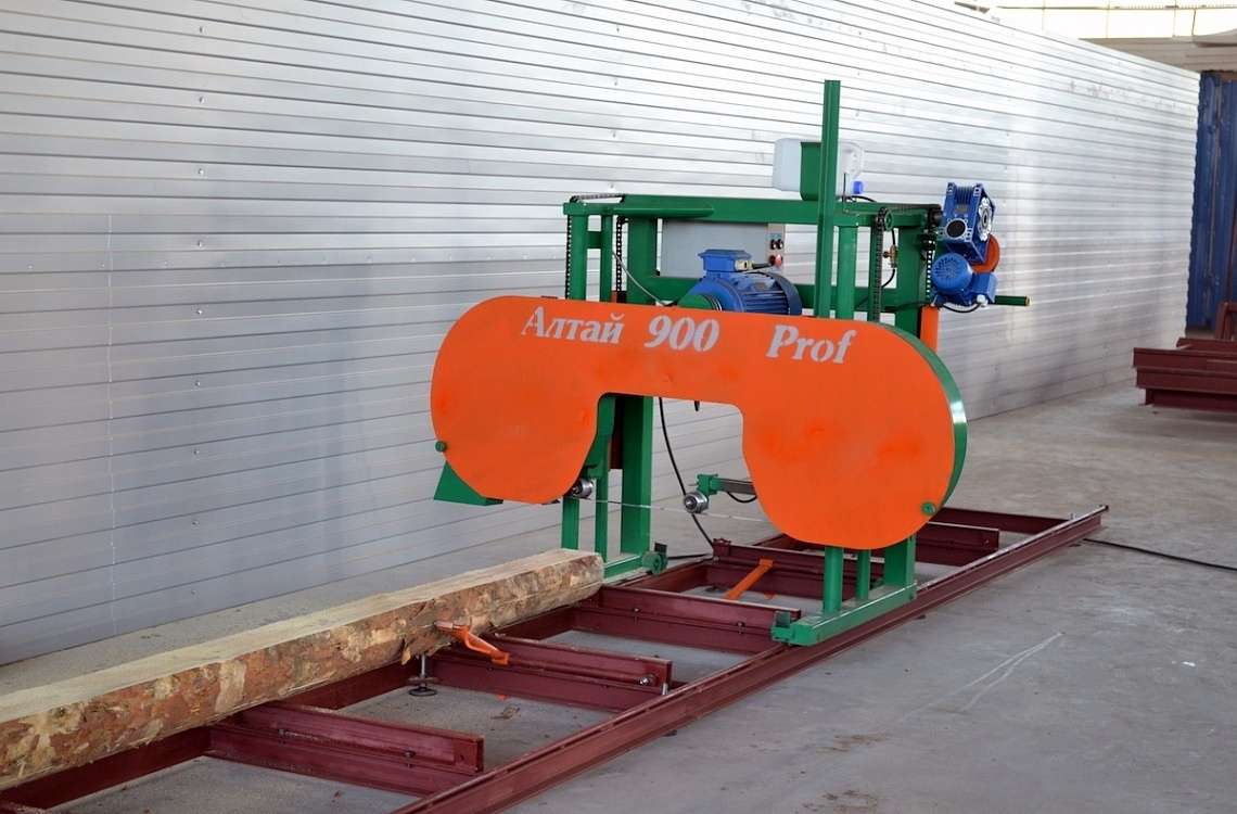

ПИЛОРАМА ЛЕНТОЧНАЯ ГОРИЗОНТАЛЬНАЯ АЛТАЙ 900 Prof
Обновлено 17.08.2026 106923
Ленточные горизонтальные бревнопильные станки - Алтай
Горизонтальные стационарные лентoчные пилорaмы «Алтай» предназначены для производства обрезных и необрезных досок, бруса, шпал, шпона из круглых бревен и других древесных заготовок. Конструкции ленточных пилорам отвечают всем требованиям безопасности и обеспечивают надежную работу даже при круглосуточной загрузке станка.
Преимущества:

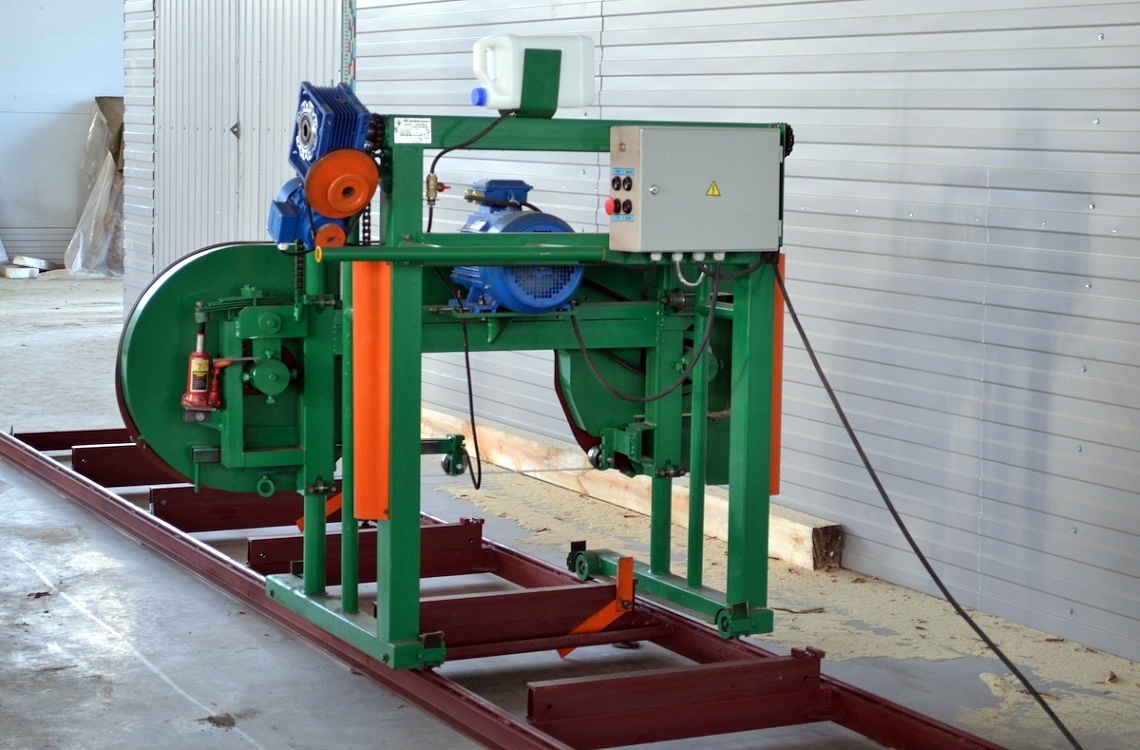

● Гидравлический механизм натяжения пил с датчиком натяжения
● Рессорный тип компенсатора растяжения пилы
● Заход пильной ленты под специальным углом
● Уникальный профиль пильных шкивов
Схема работы станка:
ТЕХНИЧЕСКИЕ ХАРАКТЕРИСТИКИ
Параметры         Значение
Производительность, м3 в смену (при распиловке сосновых бревен на необрезные доски толщиной 25мм)        не менее 8
Диаметр бревен, мм    900
Длинна обрабатываемого бревна, мм    1000...6500
Минимальная толщина получаемых пиломатериалов, мм         2
Длина пилы, мм                              4270
Ширина пилы, мм       32...40
Толщина пилы, мм                         0,9...1,1
Установленная мощность, кВт      11
Напряжение питания (род тока) , В        380 (3-фазный)
Диаметр пильных шкивов, мм       600
Подъем/опускание пильного блока        электромеханический
