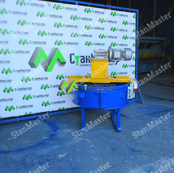

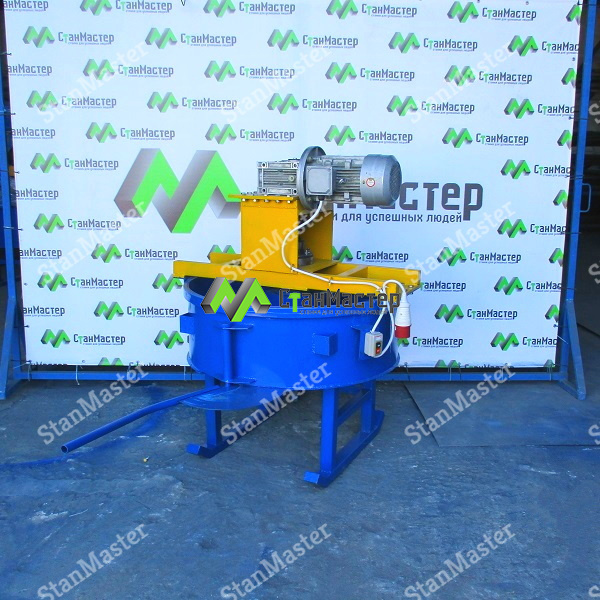

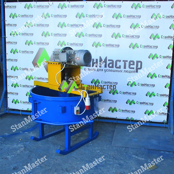

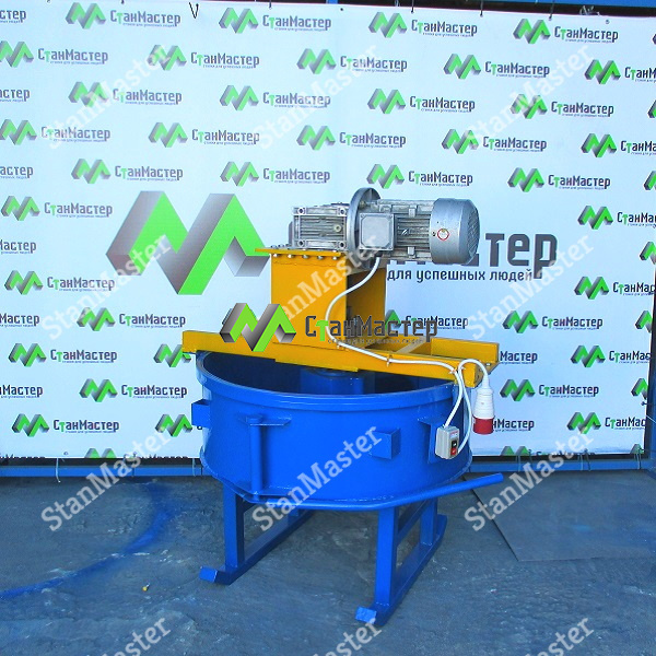

Технические характеристики бетоносмесителя принудительного действия с геометрическим объёмом ёмкости 200л.
Готовой смеси
160л в зависимости от плотности смеси
Диаметр емкости1000мм
Высота емкости320мм
Толщина стенки емкости5мм+ броня 5мм (за дополнительную плату)
Толщина дна5мм + броня 5мм (хза дополнительную плату)
Толщина лопаток5мм
Количество лопаток4шт.
Лопатки расположены к днищу емкости под углом 45 градусов - это улучшает качество перемешиваемой смеси и снижает нагрузку на электродвигатель или редуктор.
Устройство выгрузки секторный затвор расположено в днище ёмкости
Электродвигатель и редуктор расположены снизу
Напряжение380В
Мощность2.2кВт
Габаритные размеры:
Длина1050мм
Ширина1050мм
Высота1000мм
Масса200кг
