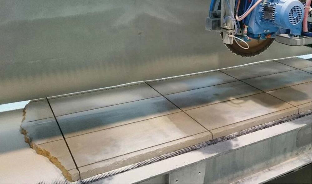

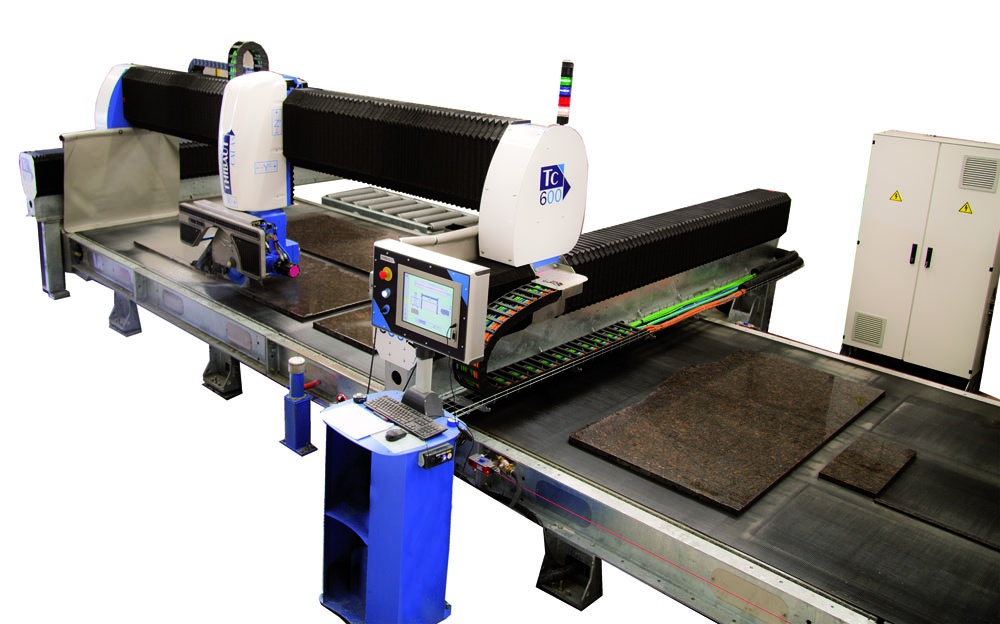

Станкофф.RU· Компактная мостовая пила (нет аналогов): 5900/3530/2730 мм .
· Большая рабочая зона: 3660/2000 мм с ходом по осям 3800/2200/350 мм

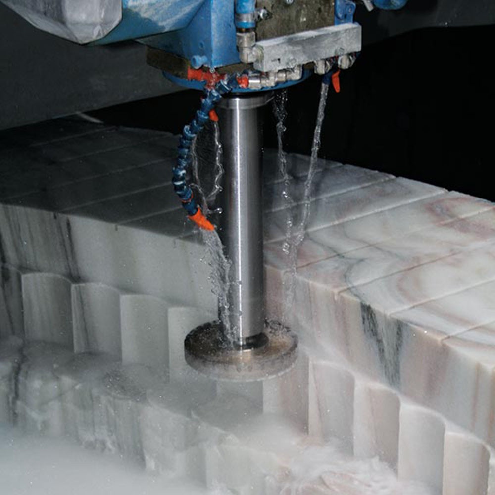

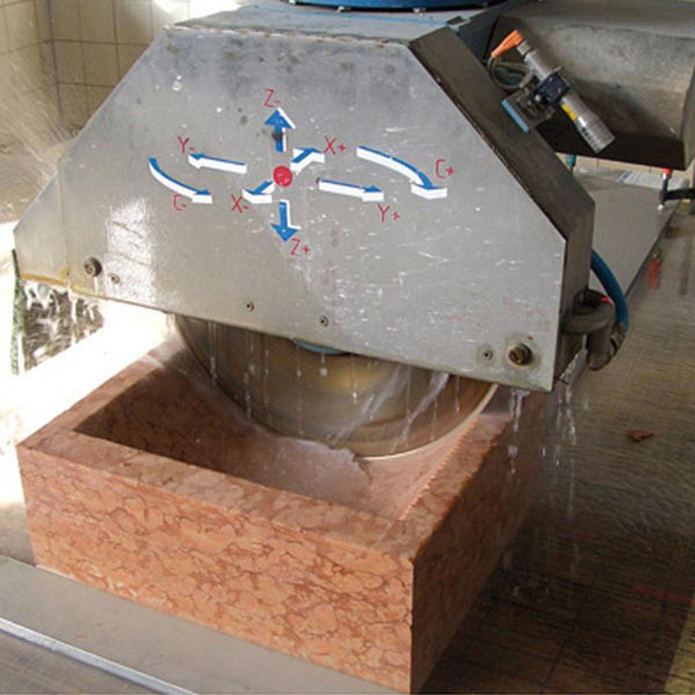

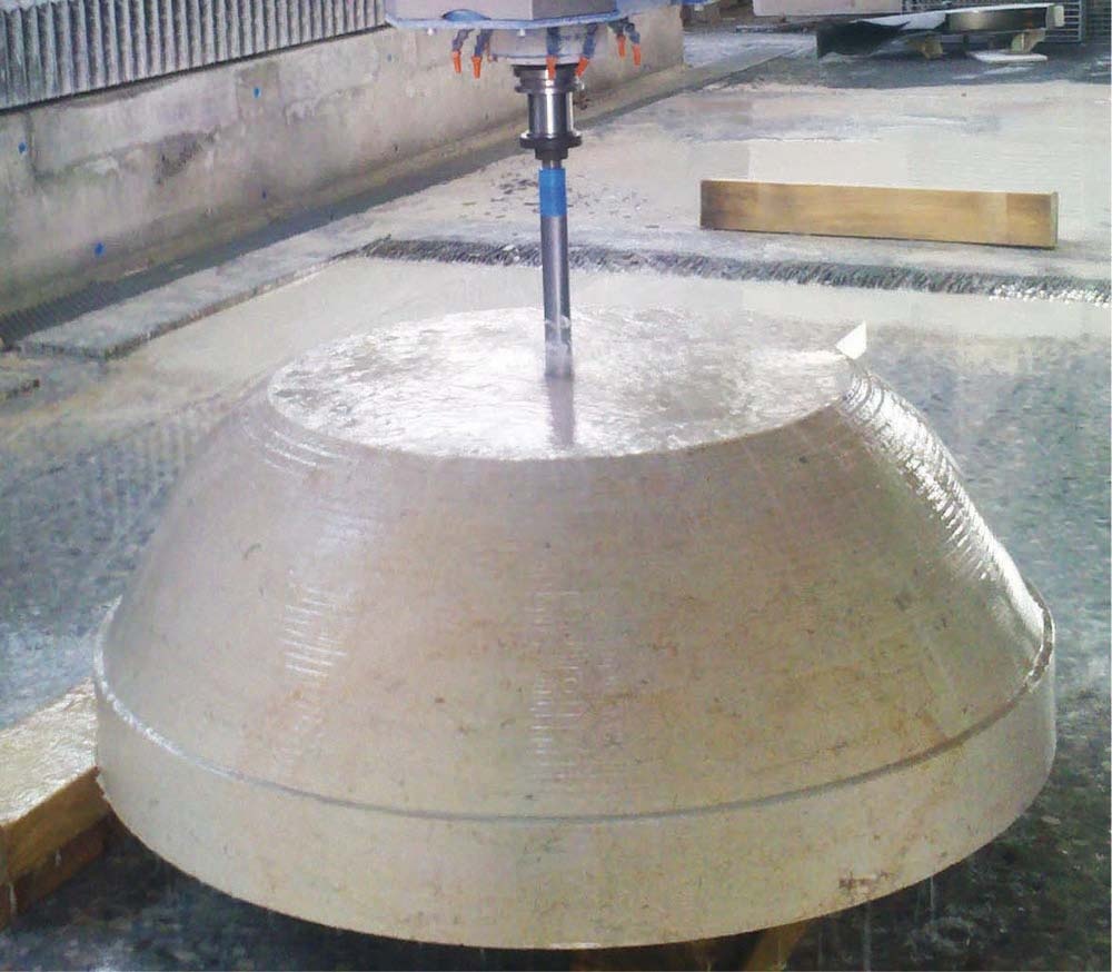

· Ход по оси Z (вертикальный) 350 мм, что позволяет обрабатывать внушительные толщины (массивы, памятники)

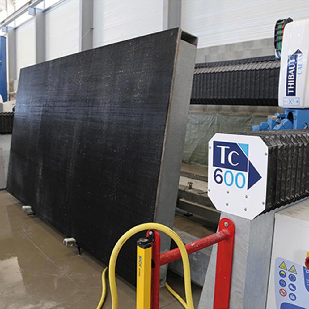

· Вся моноблочная конструкция станка прошла оцинковывание путем погружения в ванны, что являться показателем высокого качества, крепости/твердости конструкции, в процессе обработки это уменьшает вибрацию, обеспечивает меньше шума и меньший износ инструмента в процессе обработки (ДОКАЗАНО!)
· Очень прочный дизайн, суммарный вес станка 7 200 кг, причина качества и долговечности станков «THIBAUT», TС600 это долгосрочная инвестиция.
| Технические характеристики cтанка Мостовая 5-осная пила с ЧПУ «THIBAUT» мод.TC600 | ||
| Ход по осям X/Y/Z | мм | 3800/2200/350 |
| Мощность мотора | кВт | 14 |
| Максимальный диаметр диска | мм | 620 |

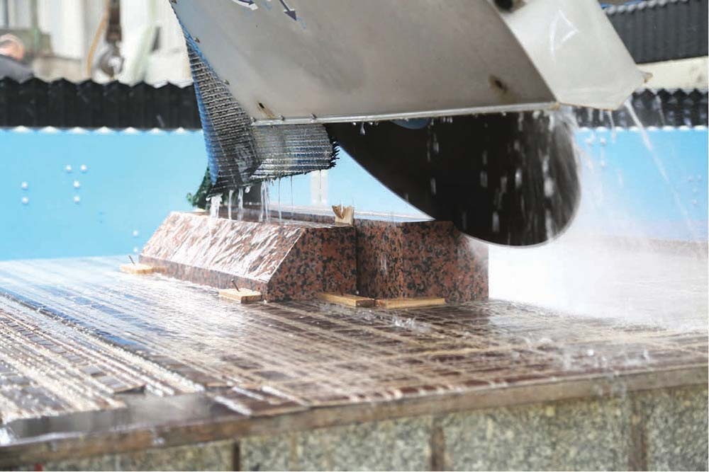

| Глубина пропила | мм | 200 |
| Размер рабочего стола | мм | 3660/2000 |
| Скорость перемещения по осям Х/Y|Z | м/мин | 40/40/7 |
| Грузоподъемность стола | кг | 2000 |
| Регулируемое вращение диска с инвертором | об/мин | 800 - 6000 |
| Рабочее давление воздуха | бар | 6 |
| Потребление воды | л/мин | 25 |
| Требуемая электрическая мощность | кВт | 14 |
| Габариты | мм | 5900/3530/2730 |
| Вес | кг | 7200 |

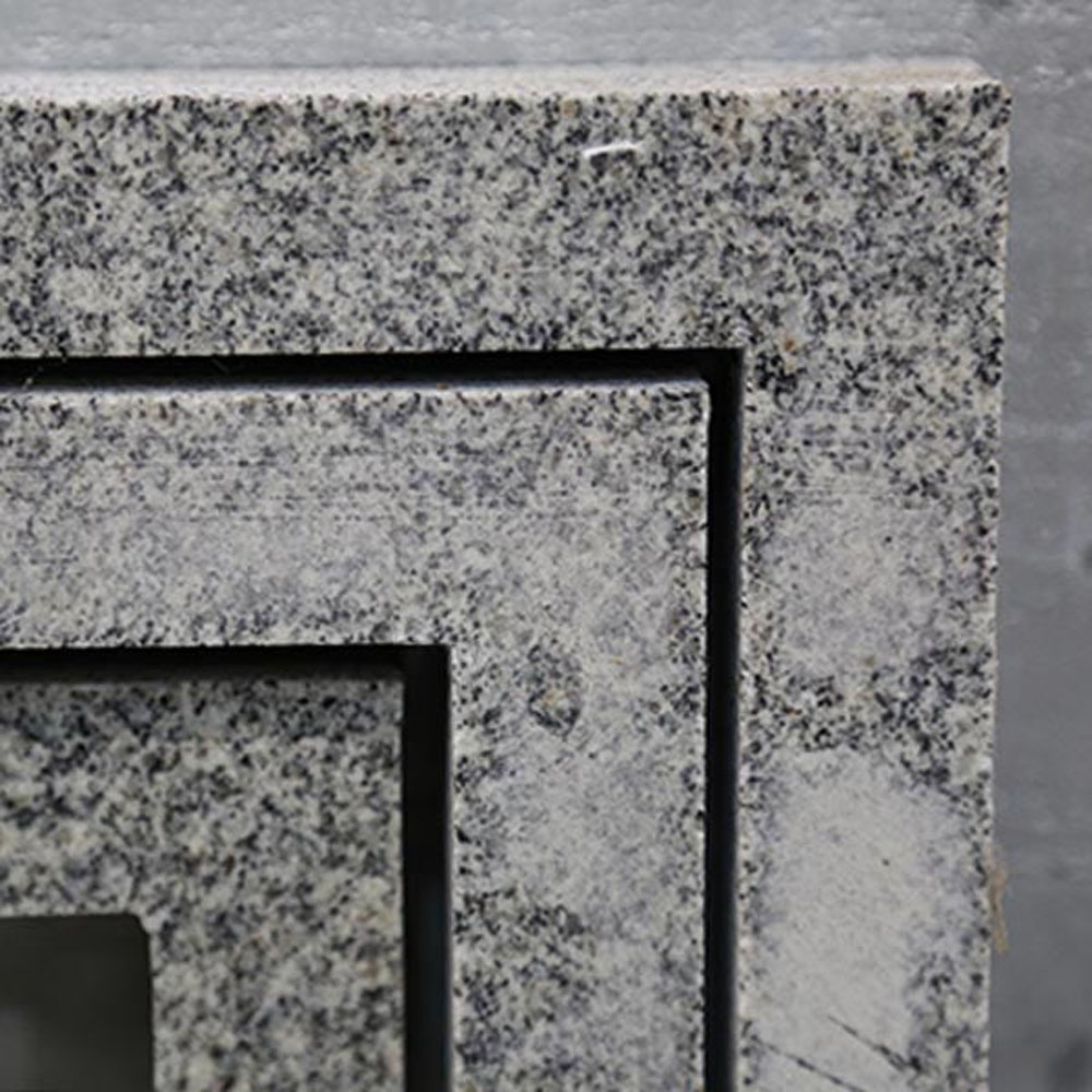

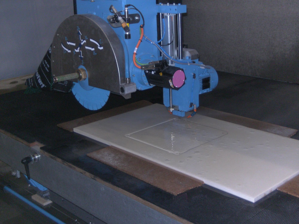

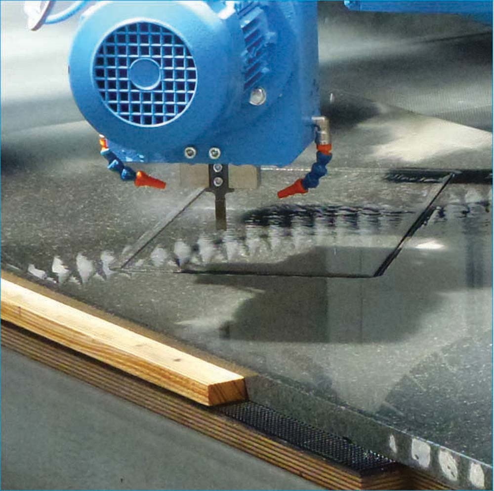

· ACS – решение для углов 90o, система которая позволяет создать идеальный угол 90о и избежать запилов при работе пилой, что позволяет значительно сэкономить материал слэба (до 20%), а также обеспечить низкую себестоимость производства такого ровного угла (до 40руб. при резе 30мм.). В отличии от конкурентов используется не фреза для этой операции а своеобразный лобзик который заходит в отверстие от пилы и продолжает по контуру.
