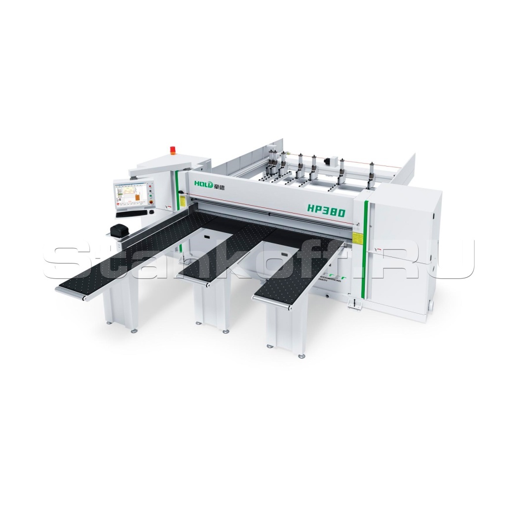

Пильный центр с ЧПУ HOLD HP-380
Пильный центр с ЧПУ HOLD HP-380 является передовым решением для пакетного раскроя плитных материалов, таких как МДФ, ДСП, ЛДСП, и прочих. Этот станок, предназначенный для крупносерийного производства, оснащен системой предварительного подреза нижней кромки, что позволяет минимизировать сколы и повысить качество конечной продукции.

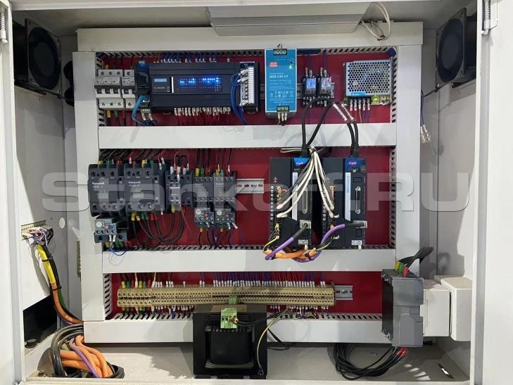

Система управления ПК
Система управления ПК с сенсорным экраном отличается простотой эксплуатации, безопасностью и надёжностью. В комплект входит полное руководство по эксплуатации, а также рекомендации по устранению неисправностей.
Система управления ПК позволяет редактировать и управлять картами раскроя, а также моделировать выполнение распиловки. Она совместима и интегрируется с различными программами оптимизации распиловки, программами управления штрих-кодами и программами автоматизации производства.

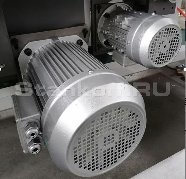

Основная пила
Основная пила
Основная пила имеет возможность автоматически регулировать высоту подъема в зависимости от толщины пильного материала для достижения наилучшего эффекта распиловки. Максимальная высота пропила 100 мм.

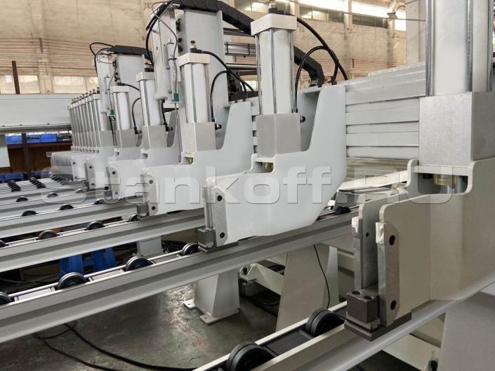

Боковой выравниватель Пневматический
Мощность двигателя основной пилы, кВт 15
Мощность двигателя подрезной пилы, кВт 2,2

Количество захватов, шт 8
