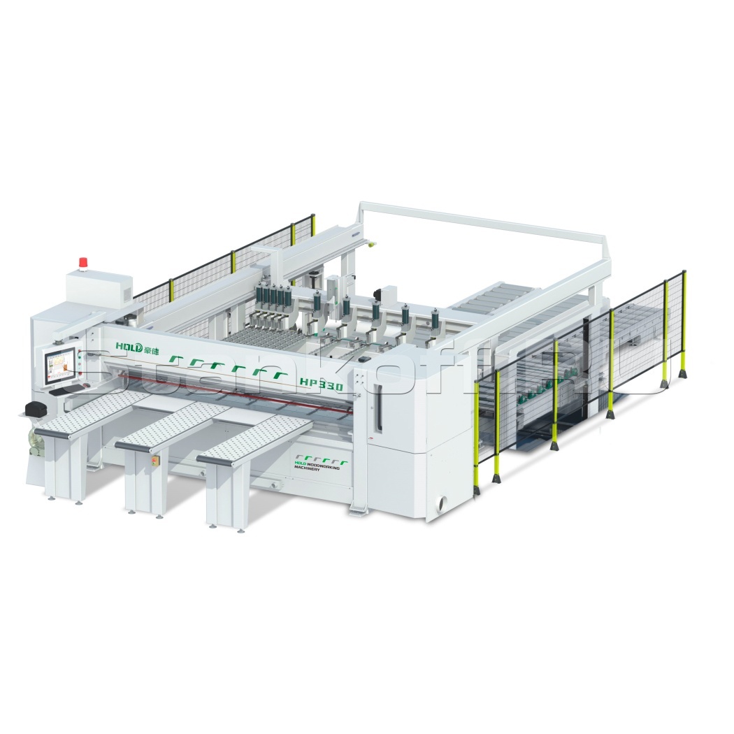

Пильный центр с ЧПУ HOLD HP-330H
Пильный центр с ЧПУ HOLD HP-330H является передовым решением для пакетного раскроя плитных материалов, таких как МДФ, ДСП, ЛДСП, и прочих. Этот станок, предназначенный для крупносерийного производства, оснащен системой предварительного подреза нижней кромки, что позволяет минимизировать сколы и повысить качество конечной продукции.

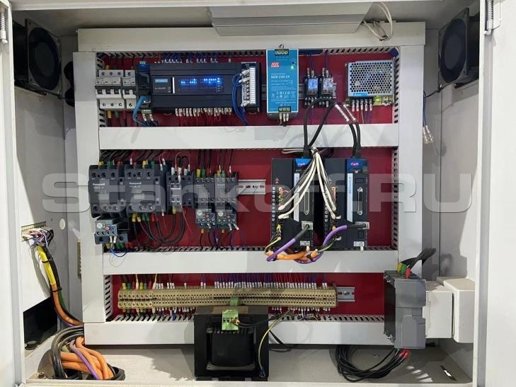

Система управления ПК с сенсорным экраном отличается простотой эксплуатации, безопасностью и надёжностью. В комплект входит полное руководство по эксплуатации, а также рекомендации по устранению неисправностей.
Система управления ПК позволяет редактировать и управлять картами раскроя, а также моделировать выполнение распиловки. Она совместима и интегрируется с различными программами оптимизации распиловки, программами управления штрих-кодами и программами автоматизации производства.

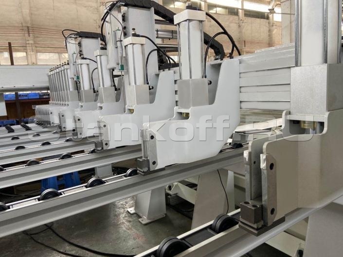

Подъемная платформа с приводными роликами для подачи листов материала от 12 мм и выше, поддерживает переднюю, заднюю или боковую загрузку; Боковая загрузка занимает площадь около 7x8 метров.
