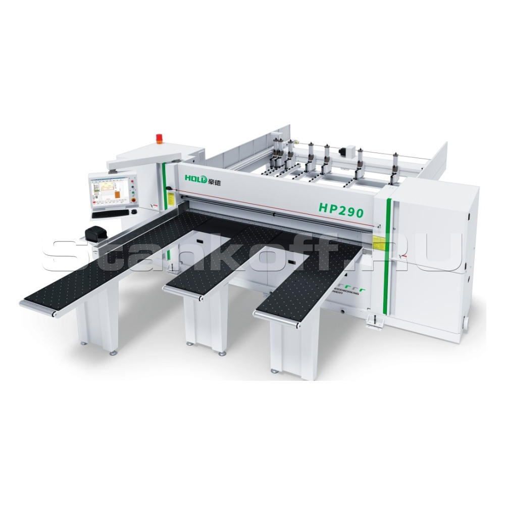

Форматно-раскроечный центр с ЧПУ HOLD HP-290
Пильный центр с числовым программным управлением (ЧПУ) HOLD HP-290 — это высокоточное оборудование, которое предназначено для быстрого раскроя плитных материалов, таких как МДФ, ДВП, ДСП и ЛДСП. Станок оснащён функцией предварительного подреза нижней кромки, что позволяет избежать сколов во время раскроя.
Этот станок идеально подходит для крупносерийного и массового производства и широко применяется в серийном мебельном и столярном производствах для изготовления корпусной мебели.
