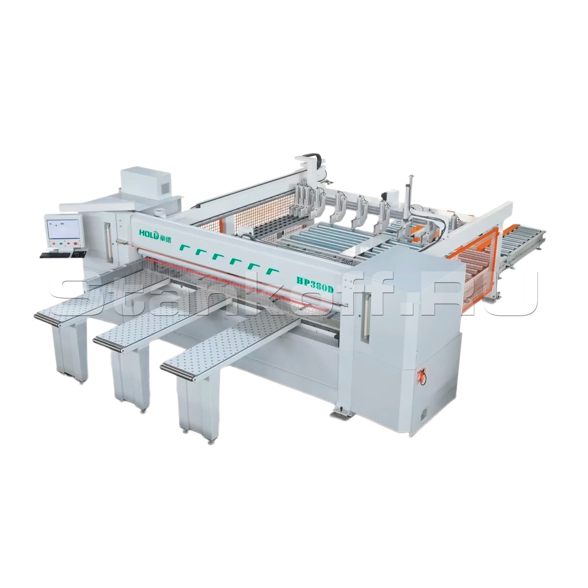

Пильный центр с ЧПУ HOLD HP-380L
Пильный центр с ЧПУ HOLD HP-380L является передовым решением для пакетного раскроя плитных материалов, таких как МДФ, ДСП, ЛДСП, и прочих. Этот станок, предназначенный для крупносерийного производства, оснащен системой предварительного подреза, что позволяет минимизировать сколы и повысить качество конечной продукции.
Конструктивные особенности
Система управления ПК
Система управления ПК с сенсорным экраном отличается простотой эксплуатации, безопасностью и надёжностью. В комплект входит полное руководство по эксплуатации, а также рекомендации по устранению неисправностей.
Система управления ПК позволяет редактировать и управлять картами раскроя, а также моделировать выполнение распиловки. Она совместима и интегрируется с различными программами оптимизации распиловки, программами управления штрих-кодами и программами автоматизации производства.
Основная пила
Основная пила
Основная пила имеет возможность автоматически регулировать высоту подъема в зависимости от толщины пильного материала для достижения наилучшего эффекта распиловки. Максимальная высота пропила 100 мм.
Серводвигатель пильной каретки
Пильная каретка приводится в движение и управляется серводвигателем мощностью 1,8 кВт и приводится в движение реечной шестерней. Максимальная скорость пиления может достигать 80 м/мин, а максимальная скорость возврата - 100 м/мин.
Воздушный стол
Воздушный стол
Длина первого подающего стола с воздушным поддувом составляет 2800 мм, что обеспечивает комфортную работу с заготовками большого размера.
Макс. длина резки, мм 3750
Макс. ширина пропила, мм 3800
Макс. высота пильного диска, мм 100 (120)
Диаметр основной пилы, мм 400
Диаметр подрезной пилы, мм 160
Скорость движения пильного узла вперед, м/мин 5-100
Скорость движения пильного узла назад , м/мин 0-100
Скорость движения захвата вперед, м/мин 0-100
Скорость движения захвата назад, м/мин 0-100
Боковой выравниватель Пневматический
Мощность двигателя основной пилы, кВт 18
Мощность двигателя подрезной пилы, кВт 2,2
Мощность серводвигателя пильной каретки, кВт 1,8
Мощность серводвигателя толкателя, кВт 1,8
Количество захватов, шт 11
Мощность двигателя поддува столов, кВт 2,2
Общая мощность, кВт 30
Установочные габаритные размеры (ДxШxВ), мм 8300x6000x2200
Вес, кг 6500
