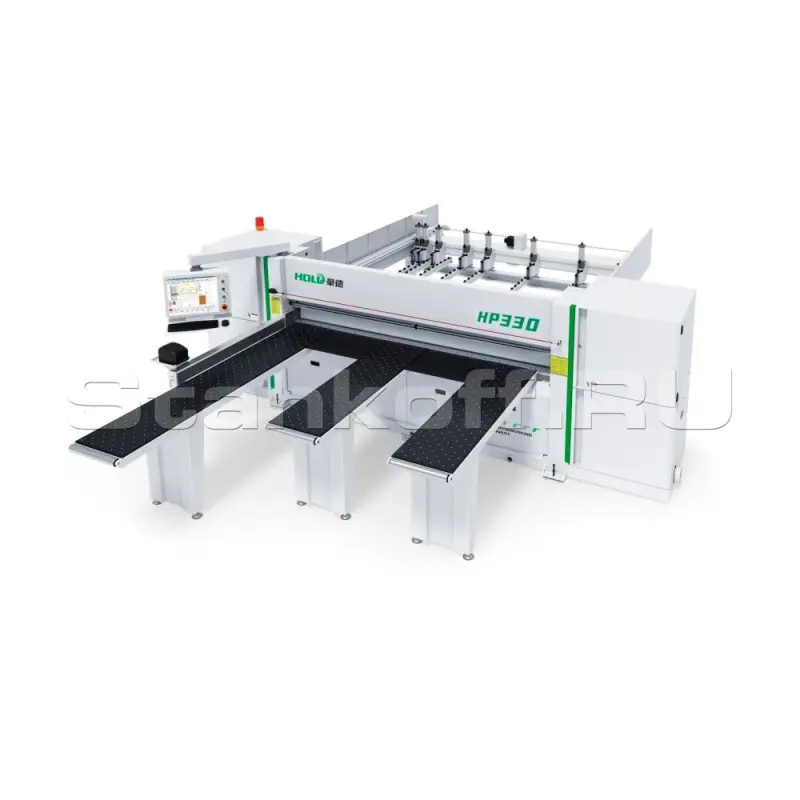

Форматно-раскроечный центр с ЧПУ HOLD HP-330
Форматно-раскроечный центр с ЧПУ HOLD HP-330 — это высокоточное оборудование, которое предназначено для быстрого раскроя плитных материалов, таких как МДФ, ДВП, ДСП и ЛДСП. Станок оснащён функцией предварительного подреза нижней кромки, что позволяет избежать сколов во время раскроя.
Этот станок идеально подходит для крупносерийного и массового производства и широко применяется в серийном мебельном и столярном производствах для изготовления корпусной мебели.

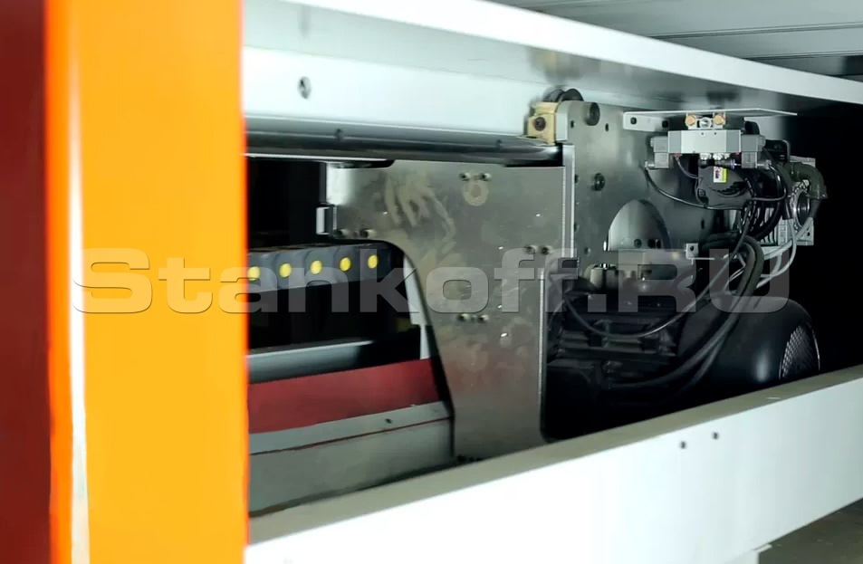

Пильная каретка
Пильная каретка
Пильная каретка приводится в движение и управляется серводвигателем мощностью 1,8 кВт. Приводится в движение реечной шестерней. Максимальная скорость пиления может достигать 80 м/мин, а максимальная скорость возврата - 100 м/мин.
