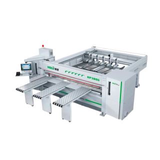

Пильный центр с ЧПУ HOLD HP-330L
Пильный центр с ЧПУ HOLD HP-330L является передовым решением для пакетного раскроя плитных материалов, таких как МДФ, ДСП, ЛДСП, и прочих. Этот станок, предназначенный для крупносерийного производства, оснащен системой предварительного подреза нижней кромки, что позволяет минимизировать сколы и повысить качество конечной продукции.
