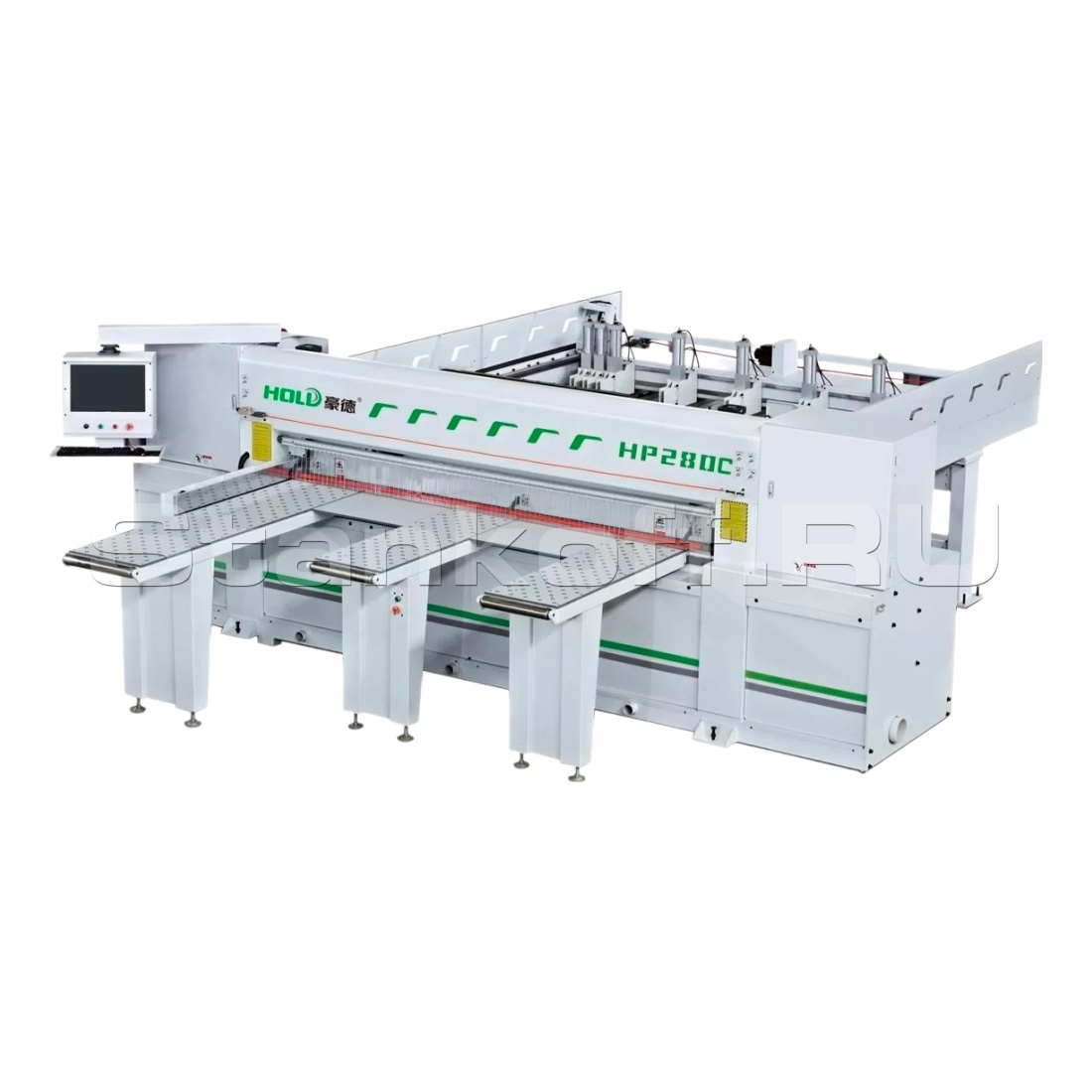

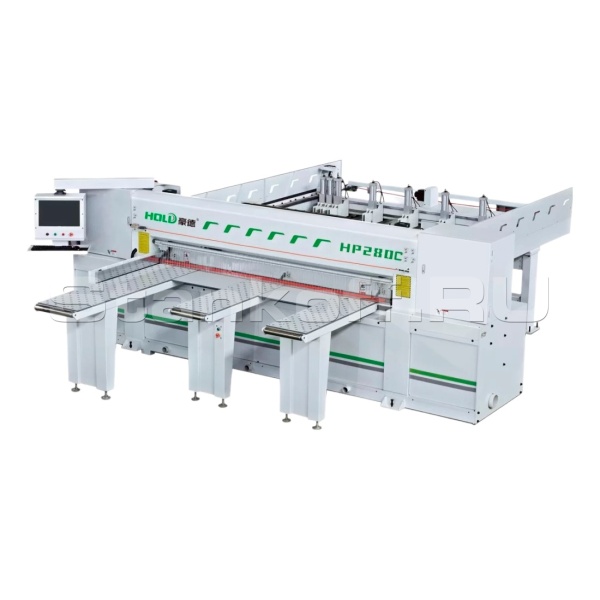

Пильный центр с ЧПУ HOLD HP-280C
Пильный центр с ЧПУ HOLD HP-280C является передовым решением для пакетного раскроя плитных материалов, таких как МДФ, ДСП, ЛДСП, и прочих. Этот станок, предназначенный для крупносерийного производства, оснащен системой предварительного подреза, что позволяет минимизировать сколы и повысить качество конечной продукции.

Макс. длина резки, мм 2750
Макс. ширина пропила, мм 2750
Макс. высота пильного диска, мм 95
Диаметр основной пилы, мм 400
Диаметр подрезной пилы, мм 160
Скорость движения пильного узла вперед, м/мин 5-100
Скорость движения пильного узла назад , м/мин 0-100
Скорость движения захвата вперед, м/мин 0-100
Скорость движения захвата назад, м/мин 0-100
Боковой выравниватель Пневматический
Мощность двигателя основной пилы, кВт 15
Мощность двигателя подрезной пилы, кВт 2,2
Мощность серводвигателя пильной каретки, кВт 1,8
Мощность серводвигателя толкателя, кВт 1,8
Количество захватов, шт 7
Мощность двигателя поддува столов, кВт 2,2
Общая мощность, кВт 23
Установочные габаритные размеры (ДxШxВ), мм 6000x4900x1890
Вес, кг 4200
