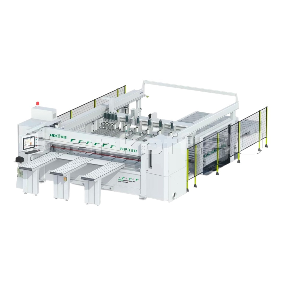

Пильный центр с ЧПУ HOLD HP-330HB
Пильный центр с ЧПУ HOLD HP-330HB является передовым решением для пакетного раскроя плитных материалов, таких как МДФ, ДСП, ЛДСП, и прочих. Этот станок, предназначенный для крупносерийного производства, оснащен системой предварительного подреза, что позволяет минимизировать сколы и повысить качество конечной продукции.
Подъемная платформа с приводными роликами для подачи листов материала от 12 мм и выше, поддерживает переднюю, заднюю или боковую загрузку; Боковая загрузка занимает площадь около 7x8 метров.

Интегрированный промышленный компьютер с сенсорным экраном — это простое и удобное в использовании устройство. Система управления ПК интуитивно понятна, безопасна и надёжна. В комплект поставки входит полное руководство по эксплуатации, а также рекомендации по устранению возможных неполадок.
Система управления ПК позволяет редактировать и управлять картами раскроя, а также моделировать процесс распиловки. Она совместима и интегрирована с различными программами для оптимизации распиловки, программами для управления штрих-кодами и программами для автоматизации производства.
Основная пила
Основная пила
Основная пила имеет возможность автоматически регулировать высоту подъема в зависимости от толщины пильного материала для достижения наилучшего эффекта распиловки. Максимальная высота пропила 100 мм.
Серводвигатель пильной каретки
Пильная каретка приводится в движение и управляется серводвигателем мощностью 1,8 кВт и приводится в движение реечной шестерней. Максимальная скорость пиления может достигать 100 м/мин, а максимальная скорость возврата - 100 м/мин.
Воздушный стол
Воздушный стол
Длина первого подающего стола с воздушным поддувом составляет 2800 мм, что обеспечивает комфортную работу с заготовками большого размера.
Макс. длина резки, мм 3180
Макс. ширина пропила, мм 3800
Макс. высота пильного диска, мм 100 (120)
Диаметр основной пилы, мм 400
Диаметр подрезной пилы, мм 160
Скорость движения пильного узла вперед, м/мин 5-100
Скорость движения пильного узла назад , м/мин 0-100
Скорость движения захвата вперед, м/мин 0-100
Скорость движения захвата назад, м/мин 0-100
Боковой выравниватель Пневматический
Мощность двигателя основной пилы, кВт 22
Мощность двигателя подрезной пилы, кВт 2,2
Мощность серводвигателя пильной каретки, кВт 1,8
Мощность серводвигателя толкателя, кВт 1,8
Количество захватов, шт 10
Мощность двигателя поддува столов, кВт 2,2
Общая мощность, кВт 41
Установочные габаритные размеры (ДxШxВ), мм 8100x5400x2220
Вес, кг 11000
