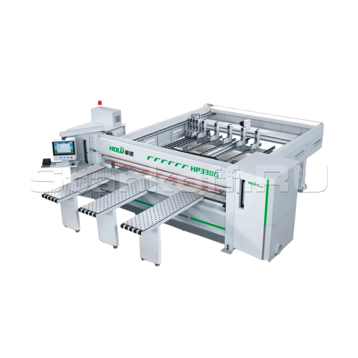

Пильный центр с ЧПУ HOLD HP-330G
Пильный центр с ЧПУ HOLD HP-330G - передовое решение для пакетного раскроя различных плитных материалов, таких как МДФ, ДСП, ЛДСП и другие. Этот станок идеально подходит для крупносерийного производства благодаря своей системе предварительного подреза. Она позволяет минимизировать сколы и получать продукцию высокого качества.
Подъемная платформа с приводными роликами для подчи листов материала от 12 мм и выше. Поддерживает переднюю, заднюю и боковую  загрузку. Боковая загрузка занимает площадь около 7x8 метров.
Конструктивные особенности
Система управления ПК
Интегрированный промышленный компьютер с сенсорным экраном удобен и прост в использовании. Система управления ПК отличается безопасностью и надёжностью. В комплект входит подробное руководство по эксплуатации и рекомендации по устранению неполадок.
Система управления ПК позволяет редактировать и управлять картами раскроя, а также моделировать процесс распиловки. Она совместима и интегрируется с различными программами оптимизации распиловки, программами управления штрих-кодами и программами автоматизации производства.
Основная пила
Основная пила
Имеет возможность автоматически регулировать высоту подъема в зависимости от толщины пильного материала для достижения наилучшего эффекта распиловки; максимальная высота пропила 100 мм.
Серводвигатель пильной каретки
Пильная каретка движется и управляется серводвигателем мощностью 1,8 кВт. Движение каретки осуществляется через реечную шестерню. Максимальная скорость пиления может достигать 100 м/мин, а максимальная скорость возврата - 100 м/мин.
Макс. длина резки, мм 3180
Макс. ширина пропила, мм 3300
Диаметр основной пилы, мм 400
Диаметр подрезной пилы, мм 160
Боковой выравниватель Пневматический
Вылет пильного диска, мм 100 (120)
Площадь боковой загрузки, мм 70x80
Длина подающего стола, мм 2800
Скорость пильного узла, м/мин 5-100
Макс. скорость возврата, м/мин 100
Мощность серводвигателя каретки, кВт 1,8
Мощность двигателя основной пилы, кВт 18,5
Мощность двигателя подрезной пилы, кВт 2,2
Общая мощность, кВт 26
Длина станка, мм 6400
Ширина станка, мм 5400
Высота станка, мм 2200
Вес станка, мм 5500
